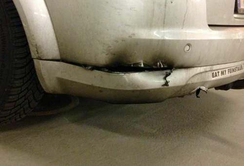

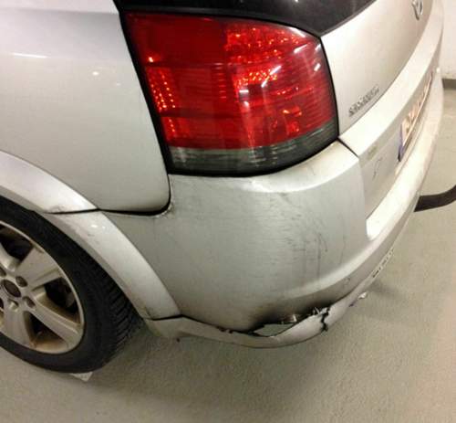

Beim Gurtschloss hab ich auch keinerlei Einwände, wobei es noch funktioniert aber das Gehäuse fehlt.
Hier mal Bilder von der Heckschürze, deren Schaden als erheblicher Mangel eingetragen wurde.
Sieht sch...e aus aber da ist nichts locker oder ähnliches.
Foto-04-03-17-19-58-59
Foto-04-03-17-19-59-06
Na ja ich würde die Fetzen schon als scharfkantig einstufen.
