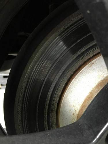

Bin mit meinem Vater eine längere Sträcke ins Ausland und zurück mit seinem 2015er Superb gefahren
(vorweg - echt angenehmes Reisefahrzeug! Gemacht für die Autobahn und reisen 😉 und sparsam ist er dazu auch noch)

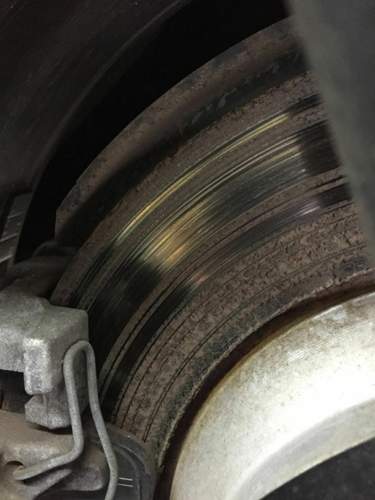

Nur beim runterbremsen von etwas höheren Geschwindigkeiten haben wir ein wimmern auf der Hinterachse gehört/gefühlt. Dann haben wir uns die Bremsen angeschaut. Hinten sehen die Bremsen schon ziemlich fertig aus, die Bremsen vorne sehen aus wie neu.
Riefenbildung ist schon etwas fortgeschritten und Beläge sind schon ziemlich runter.
Ist das eine bekannte Schwachstelle an dem Fahrzeug? (vielleicht auch beim Passat B8?)
Vom Fahrprofil eher gemischt, Innerorts, Außerorts und manchmal auch Autobahn. Fahren den 2.0TDI 150PS mit DSG. Ich kenne das bei Autos mit Automatikgetrieben eher, dass vorne der Bremsenverschleiß viel höher ist als bei schaltern.
Hat jemand vielleicht schon ungefähr eine Idee was der Austausch der bremsen kostet? Vielleicht kann man hier Erfahrungen austauschen 🙂
Zufälligerweise habe ich sogar einen Superb 3 heute beim einkaufen gesehen bei dem das Bremsbild ähnlich war wie bei unserem.

Kommt leider - scheinbar unabhängig von Modell und Fahrzeughersteller - immer wieder vor... neben der ausgesprochen hohen Belastung durch ACC vermute ich schlechte Qualität.
Bei meinem damaligen Exeo (privat) hat die erste hintere Bremse gerademal 50.000km gehalten. Komischerweise sah die zweite hintere Bremse (ebenfalls von SEAT) beim Verkauf mit 155.000km dann absolut Top aus - kaum Verschleiß nach den etwas über 100.000km.
Beim darauf folgenden A6 wurde dann bei ca. 90.000km vo/hi komplett getauscht, weil die Bremse elendig gequietscht hat obwohl sie noch lange nicht fertig war. War daher gar nicht so einfach eine Kostenfreigabe zu erhalten. Der Werkstattmeister zeigte sich dabei überaus erstaunt über den geringen Verschleiß bei der Laufleistung.
Zum jetzigen SuperB kann ich noch nichts belastbares beisteuern, da aktuell erst ~25.000km. (Keine Probleme bis auf besagtes Brummen beim stärkeren Bremsen aus hohen Geschwindigkeitsbereichen)
Aufgrund der massiven Schwankungen in der Laufleistung und den Berichten anderer User in verschiedensten Hersteller-Foren vermute ich einfach Schwankungen in der Qualität der Erstausrüster. Für Privatkunden ohne Full-Service-Leasing ist das natürlich doppelt bitter. Da würde ich ebenfalls mal ein anderes Fabrikat testen.

bekomme jetzt bei 37.000 km auch die Bremsen v. & h. komplett getauscht. Habe auch das gleiche Phänomen, dass beim Abbremsen aus höherem Autobahntempo das Wummern anfängt. Laut Werkstatt sind die Scheiben "verglüht" und damit die Beläge glasig geworden. Mal schauen, wie lange die nächsten halten.

Ich glaube auch die hintere Bremse ist zu unterdimensioniert. Bei einem so großen Auto hinten eine volle Bremsscheibe verbauen die noch ziemlich klein ist .. ich weiß nicht. Kommt mir vielleicht auch nur so vor 😁
Ich habe auf meinem Opel im Kombi auch kleine volle Scheiben und hinten nutzt es sich deutlich schneller ab als vorne.

Bei meinen früheren BMW´s (530td Touring 3.0 bis Modell F11) waren die hinteren Beläge in der Regel bei 25.000 km fällig. Erklärung von BMW: Liegt am häufigen Tempomat-Einsatz, der über die hinteren Bremsen regelt. Außerdem würden die Beläge auch durch das Trockenbremsen der Scheiben bei Nässe mehr verschleißen. Fahre derzeit noch den Superb 2, bei dem ist das kein Thema (Bremsen halten vorne und hinten ewig), weiß aber nicht, ob der Superb 3 das Tempo und den Abstand wie BMW auch nur über die Hinterräder regelt.

Tja auch bei mir sind nach 40000 km die Bremsen hin. Ein Tausch auf Kulanz ist wohl nicht möglich da auf Bremsen nur 10000 km bzw. 1/2 Jahr Gewährleistung ist. Also das hatte ich bei noch keinem Auto erlebt.
Wie lange stand das Auto? Das sieht so aus als würden die Beläge mehr als die Hälfte der Scheibe nicht berühren.

Das haben die in der Werkstatt mich auch gefragt. Mein Auto stand gar nicht. Ich fahre täglich 50 km zur Arbeit und zurück. Dazu mehrmals im Jahr 1000 km zu meiner Familie. Das Problem betrifft wohl auch nur die 16“ Bremsanlage. Die kleinere Anlage hat damit keine Probleme. Das kuriose ist, dass mein Golf 7 GTD welchen ich vorher hatte (gleiche Bremsanlage) die selben Probleme hatte. Nur das hier die Bremsen „erst“ bei 70000 getauscht wurden. Es gibt ja sogar eine TPI dazu. Aber Škoda verschließt davor die Augen. Verschleißteile kann man ja immer schön auf den Kunden abwälzen.
