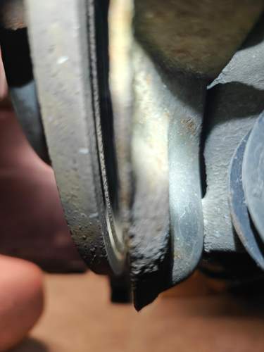

Gestern ist mir aufgefallen das wenn ich leicht bremse so ein knacksen bei jeder Umdrehung des Rades zu hören ist. Ich vermut das das knacksen von hinten rechts kommt. Hat jemand eine Idee von was das kommen könnte? Ich habe den Ton mal aufgenommen und am Post angefügt.

Noch ein kleiner Nachtrag ich habe das auto jetzt aufgebockt und wen ich die bremscheibe bewege hat sie einen leichten seitwärtschlag und man hört es dementsprechen auch. Ist fas normal bzw. Bedenklich?

Ich habe nochmals etwas gefunden und zwar auf der innen seite der bremscheibe hat es so ein streifen bei dem nichts abgeschliffen ist. Ich habe ein Foto angehängt...

der Schlag der Bremsscheibe finde ich nicht übermäßig viel, aber auch nicht "nichts".
Vibriert/Wummert die Bremse wenn man aus höheren Geschwindigkeiten herunterbremst (so von 130km/h)?
Der Streifen kommt von ungleichmäßigen Druck der Bremszange, idR wenn die Beläge in den Führungen festsitzen. Ist aber unkritisch, hat man hinten häufig.
Evtl. hat in der Werkstatt jmd eine Probefahrt gemacht, sehr stark oder viel gebremst und kurz darauf die Handbremse angezogen. Dann kühlt die Scheibe ungleichmäßig ab und in ungüstigen Fällen kann es dann zum Verzug der Scheibe kommen.
Versuch mal die Bremse nochmal richtig heiß zu bremsen (paar schärfere Bremsungen aus höheren Geschwindigkeiten hintereinander).
