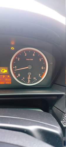

Guten Abend liebe Gemeinde 😁
Mein guter N62 hat seit vielen Monaten folgendes Problem ->
Im Leerlauf leidet mein guter unter Schwankungen. Video im Anhang.
Daraufhin habe ich folgende Teile erneuert:
KGE Membranen und Rohrleitung, magnetventile gereinigt. (Sind schön freigängig) zündkerzen und zündspulen.
Leider ohne Erfolg. Es gibt keine zündausetzer die im fehlerspeicher stehen oder ähnliches der fehlerspeicher ist total leer.
Beim anhalten auch im Video zu sehen geht er immer kurz unter den Leerlauf und dann wieder hoch. Viele Monate hat es mich nur leicht genervt aber jetzt reichts. Ich will dem Problem auf den Grund gehen und hoffe das mir hier jemand vieleicht helfen kann oder sogar das selbe Problem hat oder hatte und mir behilflich sein kann.
Der Motor wird hauptsächlich mit LPG betrieben, das selbe Problem hat er aber auch auf Benzin.
Im Hintergrund hört man die lpg Anlage.
(Die momentane kraftstoffverbrauchsanzeige ist nicht kaputt, wurde zur öltemperaturanzeige umprogrammiert)

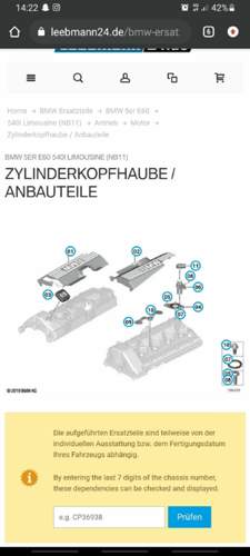

So ich melde mich mit einem Update.
Habe heute einen Rauchtest mit einer Nebelmaschiene für Lecksuche gemacht. Nirgendswo kam rauch raus außer am ventildeckel beide Seiten wo der nockenwellensensor sitzt. War nicht leicht zu finden doch mit genug Licht sah man es deutlich und roch es sogar da ein geruchsstoff beigemischt wurde.
Frage an alle, könnte das eine Stelle sein wo falschluft gezogen wir?
Ich habe beide Dichtungen bei BMW bestellt. Morgen werde ich diese abholen und verbauen. Ich bin gespannt ob es das war oder nicht.
Die Ventildeckel tausche ich wenn ich Ölverlust habe. Tropft ihre Auto unten??, oder verliert das Auto Öl, dann ja !, ansonsten kann mir nicht vorstellen das die Ursache behoben wird wenn Sie die Ventildeckel Dichtung austauschen. Es reicht wenn das Auto nun klein bisschen an die Schläuche Luft ziehen, die man genauer angucken soll bis die Stelle gefunden ist.
Bin mal gespannt ob die Schwankungen konstant bleiben wenn die Ventildecken drauf sind, glaube er nicht.
Nein, nicht der ventildeckel. Die sind total trocken. Die dichtung des nockenwellensensors hinten am ventildeckel die ist undicht. Ungefähr 3 cm lang und 1,5 cm breit.
