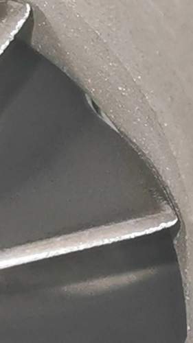

Durch Internetrecherchen bin ich auf das Thema "Turbo heult" gestoßen und habe das mal bei mir beobachtet. In der Tat heult auch bei mir der Turbolader. Im kaltem Zustand mehr als im warmen. Im warmen Zustand ist es somit nicht weg, sondern noch hörbar. Aber definitiv leiser als im kaltem Zustand.
Da es nun im warmen Zustand zu hören ist, habe ich gleich Panik geschoben und habe mir das Schaufelrad vom Turbo angeschaut. Habe das Ansaugrohr entnommen und mir den Turbo angeschaut.
Die Welle hat Spiel!
Ich kann die Welle ganz minimal hoch und runter wackeln, relativ gering. Jedoch kann ich die Welle schon deutlich stärker rein und rausziehen. Wie groß das Spiel ist, ist natürlich schwer zu sagen. Aber wenn ich es mit relativ viel Kraft mache, dass hört man auch das Knacken vom Spiel.
Es ist gar kein Öl zu sehen. Anlaufspuren sehe ich auch keine. Ich füge noch ein Bild an.
Des Weiteren habe ich ein Video mit geöffnetem Fenster gemacht, wo man das heulen gut hören kann.

Er war erstaunt über das Axialspiel. Sowas kennt er von Mercedes nicht. Für ihn war das schon sehr groß. Er kennt auch kein Pfeifen von Turboladern von Mercedes.
Aber um Spiel zu bewerten, muss man scheinbar Profi sein.
Die Verdichterseite sieht noch sehr gut aus. Schleifen tut da nichts, auch wenn man die Welle verkantet. Radial war wirklich kaum Spiel.
Ich habe nach Rücksprache mit meinem Bekannten folgenden Entschluss gefasst.
Ich werde weiterfahren und immer das Geräusch gelegentlich kontrollieren und mindestens bei jedem Ölwechel das Spiel überprüfen.

Hier noch einmal ein Foto. Ich denke mal, dass erst ein Wechsel nötig wird, wenn schleifspuren vorhanden sind bzw. Extreme Geräusche

Wenn ich mir das Foto anschaue erkenne ich auf jeden Fall das die Flügel am Verdichterrad nicht mehr glatt sind was bei dieser Laufleistung normal ist aber halt zu Geräuschen beiträgt. Etwa in der Mitte des Fotos ist schlecht zu erkennen ob es am äußeren Rand ein Schatten ist oder ein geringer Ausbruch - dann wäre das Teil reif zur Überholung .
Das ist Vorfeld überprüft wurde ob die Ladeluftstrecke dicht ist und Ölversorgung d.h Vor.- und Rücklauf in Ordnung sind ( auch auf Verkokung überprüft) setzte ich als gegeben voraus.
Und wenn du dich dann noch um die Abgaßtemperatur, diese ist zu hoch kümmerst hält das Teil vielleicht sogar .

Bei jedem Om642 kann man beim Wechsel der Luftfilter die Verdichterseite des Turbos begutachten. Hier habe er noch nie so ein Spiel festgestellt.
Die Flügel haben leichte Abnutzung. Aber auch ich denke, dass es nach 150.000km durchaus im Rahmen ist.
Ich weiß nicht genau welche Stelle du meinst, aber einen Ausbruch sehe ich glücklicherweise nicht.
