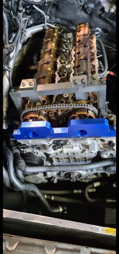

Ich habe die Zylinderkopfdichtung machen lassen müssen weil die Zylinderkopfdichtung zwischen Zylinder 5 und 6 kaputt war kam Öl raus.
Im Zuge dessen habe ich dann alle Ventile neu einschleifen lassen und alle Ventielschaftdichtungen erneuern lassen plus Steuerkette.
Viele Werkstätten haben Angst das zu machen und lehnen ab.
Wie auf dem Bild unten zu sehen ist war dieser sehr stark undicht.

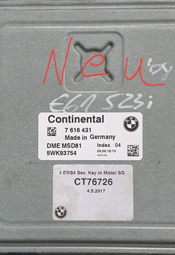

Hallo Leute,
BMW 5 E60 523l N53 Automatik Benziner Facelift LCI
Ich habe ein MSD80 Motorsteuergerät von Werk verbaut dieser ist auch nicht kaputt oder sonnst was.
Ich will einfach auf ein MSD81 Motorsteuergerät aufrüsten, ja die einen oder anderen sagen eventuell solange alles ok ist würde ich nichts Tauschen.
Doch ich will das MSD80 gegen das MSD81 Tauschen.
Ich habe mir Das MSD81 bereits gebraucht gekauft es ist wie neu.
Nun habe ich diesen beim Codierer codieren lassen aber alles ohne erfolg, und habe mein MSD81 Motorsteuergerät wieder mitgenommen.

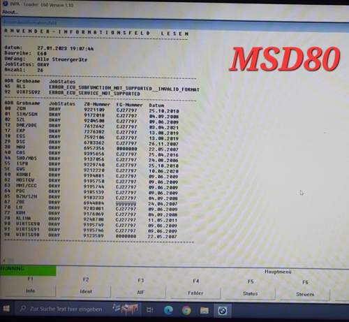

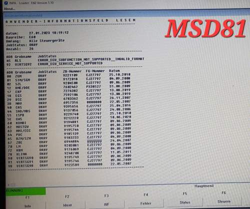

Nun bin ich mal aus Neugier hingegen und habe das MSD81 wo ich zuhause angekommen bin nochmal eingebaut um mir einfach mal anzugucken was er überhaupt für fehler im Fehlerspeicher hat.
Es sind so einige aber jetzt gerade uninteressant da ich feststellen musste das man mir eine Software vom 335i Turbo drauf gemacht hat.
Dazu noch eine ganz andere VIN als meine ist.
Ok gut Nun wissen wir also das die gesamte Software sowie die VIN nicht stimmt.
Also Neuanfang:
Ich Habe ein MSD81 Motorsteuergerät nur das MSD81 Motorsteuergerät nichts anderes dazu, und ich muss nun die Software für das MSD81 für den Motor N53 523i haben.
Also an die Leute, die die Möglichkeit haben mir die richtige Software zu finden Also Software Nummer die Passend ist für MSD81 und Motor.
Im Anhang beigefügt Original Motorsteuergerät Daten.
Und
Im Anhang beigefügt die Daten den MSD81 wo alles falsch ist.
Zudem habe ich die Originale VIN vom Spänderfahrzeug:
WBAPU31070CT76726
Meine VIN: WBANU31030CJ27797
Auf Leebmann24.de
Bekomme ich für mein BMW sowie für der Spänder BMW die gleich Motorsteuergerät Teilenummer angezeigt also passen:
Hersteller
Original BMW / MINI
Teilenummer
12147616431
Zusatzinformation
MSD81
Verbaut ab / bis
- / 03/2013
Auch hier: http://de.bmwfans.info
Beide BMW das Gleiche Motorsteuergerät wenn man es kaufen würde : 12 14 7 616 431
Gruß Dirk

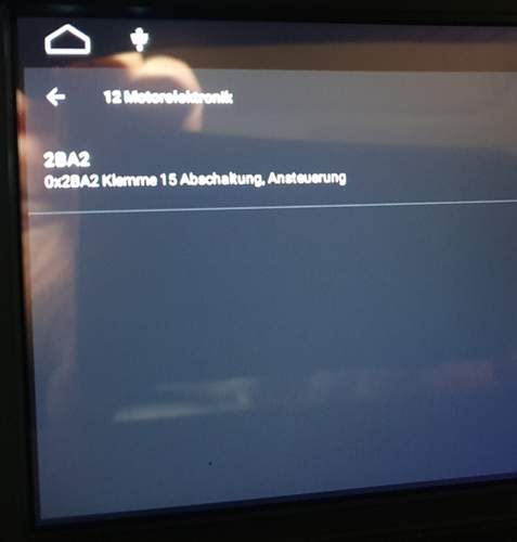

Nach dem Tausch das MSD81 habe ich einen Fehler bekommen aber nur beim Motorstart und der Motor lief unruhig, Fehler gelöscht und lief sofort normal.
Fehler:
2BA2 Klemme 15 Abschaltung, Ansteuerung.

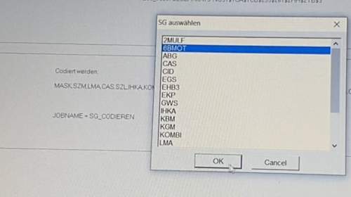

Dann habe ich den Codierer benachrichtigt, und er hat dann über TeamViewer etwas verändert, und der Fehler ist nicht mehr gekommen.
Und zwar im : 6BMOT wie auf dem Bild zu sehen ist.
Aber ja das aber......dann am Nächte das ein anderer Fehler und zwer:
2DED Powermanagement, Ruhrstromübrrwachung.
Ja es wird Strom gezogen aber erst nach dem ganzen Umbau vom MSD81.
Vorher hatte ich nie mit solchen Fehler zutun gehabt.
Habe nur das als Info gefunden wo man auch davon spricht interner DME Fehler also Motorsteuergerät wohl kaputt?!
Link:
https://www.drive2.ru/l/521992871482491308/
Genau das gleich hatte ich wie hier:
https://forum.microtronik.com/.../...minal-15-activation--deactivation
Aber wie gesagt nach den der Codierer da was gemacht hat Fehler weg aber jetzt Ruhrstromüberwachung und Batterie wird langsam lehr gezogen.
