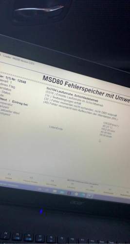

Fehlerspeicher Laufunruhe Schichtladebetrieb(erhöht) 59 mal innnerhalb 80km abgelegt ohne MKL.
Fehlerspeicher gelöscht bleibt auch leer. Laufruhewerte sehr gut.

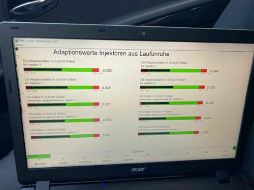

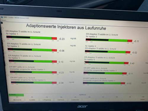

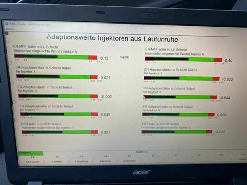

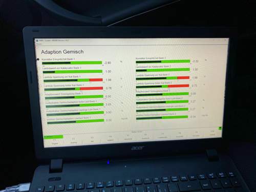

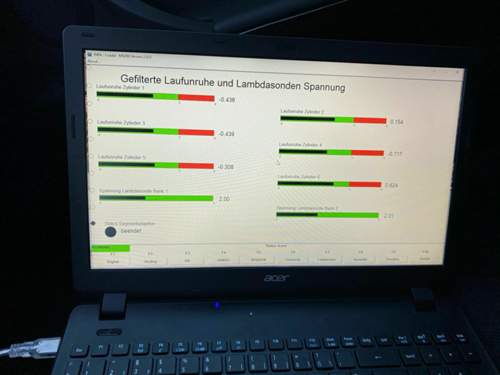

Ich bin da deiner Meinung, und daher denke ich war / ist es sinnvoll sich die ganzen Adaptionen anzuschauen, wie wir es gemacht haben.
Angeblich (laut Bimmerprof) werden manche Werte (Laufunruhe auf Schichtladebetrieb, "ER-Adaptionen"😉 ohne Schichtladebetrieb nicht angelernt, und das soll dann zu unrundem Lauf führen. Technisch gesehen macht das für mich noch keinen Sinn, denn warum sollten Apationen aus dem Schichtladebetrieb für den Homogen-mager-Betrieb von Relevanz sein. Wie die Laufruhe aber im Homogen-mager-Betrieb bewährleistet wird weiß ich nicht, und konnte dazu im Internet auch keine Infos finden.

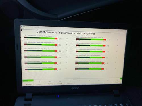

Was ich aber mit sicherheit sagen kann, ist, das die CILC-Werte (zylinderindividuelle Lambdaregelung) für den Homogenbetrieb genutzt werden, aber nicht im Schichtbetrieb. Im Schichtbetrieb wird die Laufruhe aus der Gleichförmigkeit der Drehbewegung der Kurbelwelle mit dem Kurbelwellensensor erfasst.
Wenn ich das korrekt zusammenfasse, ist doch jetzt der Stand von dir der folgende, den ich gerne zum Verständis verifizieren würde.
1. Der NOX Senor ist defekt.
2. Mit defektem Sensor hast du die Motoradaptionswerte gelöscht.
3. Es wurden die CILC korrekt angelernt, die für den Homogenbetrieb relevant sind --> runder Lauf
4. ER-Adaption für Schicht-Ladung wurde nicht angelernt.

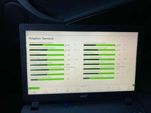

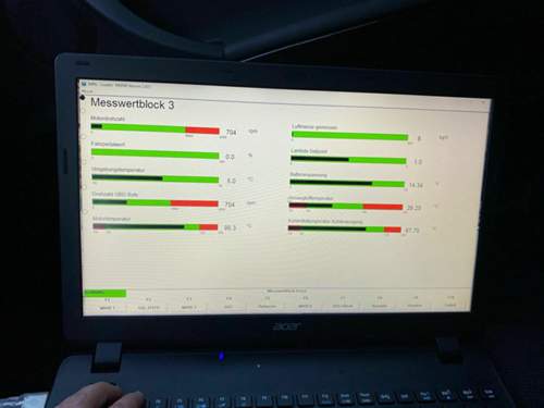

Die Frage ist jetzt nur noch, warum im Homogen-Schicht der jetzt noch unrund läuft (deine Aussage, kein Fehlereintrag). Vielleicht kannst du nocghmal in einem Post nohcmal alle relevanten Daten aus INPA zusammenfassen, damit man versteht, was genau passiert.
Neuen NOX wirst du m.E. trotzdem kaufen müssen.

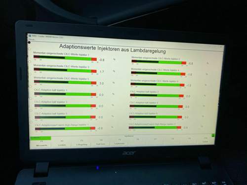

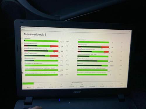

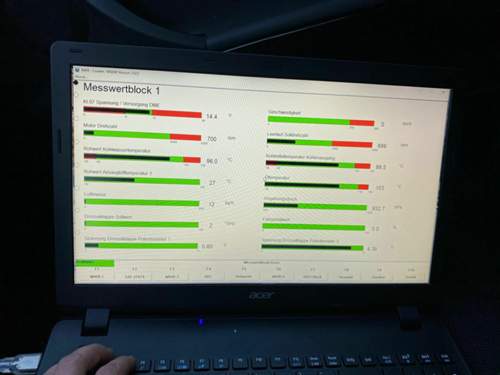

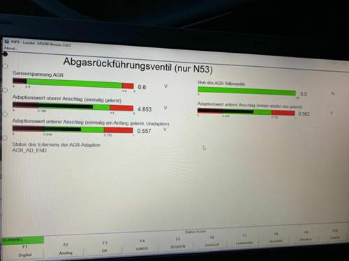

Ich mache es jetzt einfach so wie folgt, was aus meiner Sicht sowieso das wichtigste ist und für mich auch irgendwo dann logisch ist. Wie du schon sagst habe ich die Adaptionswerte mit defektem Sensor gelöscht, daher hat er sich nur Homogen angelernt, er weiß nicht wie er in Homogen-Schicht(bzw. Schicht) arbeiten soll. Die Fehlereinträge sind wie oben geschrieben Nox Sensor und Laufunruhe. Der Fehler mit Laufunruhe kommt aus meiner Sicht durch die fehlende Adaption des Schichtladebetriebs zu Stande. Aus dem Grund wäre es das einfachste-> Neuer Sensor und Adaptionswerte neu anlernen. Somit müsste er sich im Schichtladebetrieb auch anlernen und in jeder Betriebsart wieder adaptiert sein und rund laufen. Die gefilterte Laufruhe sieht gut aus, kein Anzeichen auf Fehlzündungen, dass kann ich sowieso ausschließen da testweise alles neu eingebaut wurde.
Sag mir doch bitte welche relevanten Daten du sehen möchtest um mir helfen zu können und in welchem Zustand sich das Auto befinden soll.(Motor aus oder an/ Im stand oder während der Fahrt/ Motor betriebstemperatur oder kalt)

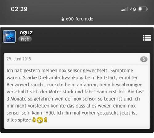

Desweiteren habe ich Beiträge gefunden die auf den meinen Fehler beruhen.
Hier zum Beispiel ein ähnlicher Fall wo Laufunruhe und Stickoxidsensor Lambda Binär im Speicher war und gleiche Symptome:
https://www.motor-talk.de/.../...nox-sensor-tauschen-t5933920.html?...
Im Anschluss noch ein Screenshot der ebenfalls ähnlich Symptome hatte.
ER- Adaptionen
Betriebsarten
Nox Sensor
+2
Gemisch Adaption
Gefilterte Laufunruhe
Kaltgemischadapiton
Lernbits
+2
Messwerteblöcke und Rohwerte ADC
+2
AGR
Adaptionswerte Lambdaregelung
Fehlerspeicher nach 250km 1 mal abgelegt(Nox Sensor sollte bald wieder kommen)
