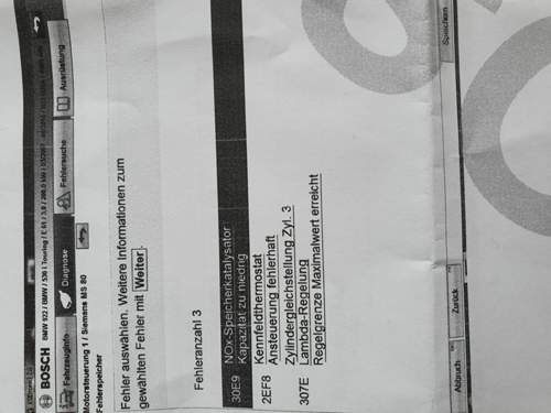

Moin hab vollgende fehlermeldung sehe bild
30e9 kommt nach jeden motorstart wieder die andren 2B06 2B07 und 2AFB haben zwar ein kurzschluss kommen aber ersst nach 10 bis 15 km auf der AB
Mit INPA konnte ich nicht Manuell Entschwefeln zeigte mir 0 beladung an mit rheingold schon hat aber nicht geklappt??!! habe auch die Adaptionen für Nox sensor vorher gelöscht
werde heute erstmal ein neuen NOX Sensor bestellen hoffe das der Kat noch heile ist und sich wieder entschwefeln lässt
kann mir einer sagen weswegen die 2B06 2B07 und 2AFB eret nach nach 10 bis 15 km kommen???

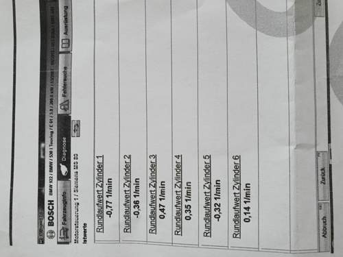

Hallo BMW Freunde,
war heute beim Auslesen. Motorkontrolllampe ist zwar nicht an aber ich habe ab und zu leichte (minimale) ruckler beim Starten.
Kann mit von euch einer anhang der Fehler weiterhelfen wie ich jetz am besten vorgehen sollte?

1. Neu machen kennfeldthermostat.
2. Eine NOX-Regenerierungsfahrt durchführen.
Und dann mal gucken was er weiterhin für Fehler schmeisst.
Gruß Dirk

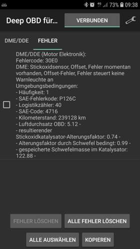

Was bedeutet dieser Fehler diesen habe ich jetzt schon zum zweiten mal im Fehlerspeicher stehen.
Gruß Dirk
Dass dein Kat gesättigt ist und getauscht werden muss!
