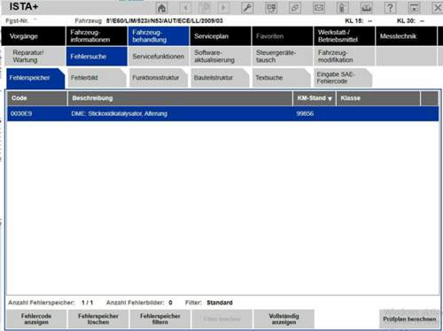

Ich habe 2 Bilder von ISTA Fehler-Meldung gemacht.
Kann jemand mir weiter helfen, auf was ich jetzt anklicken soll um
"Regeneration" zu starten?
Herzlichen Dank für Eure Hilfe
Tenker
Fehler1
Fehler2

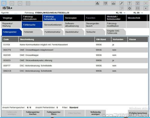

Ich habe zu erst die Adaptionswerte gelöscht.
Nächsten Tag auf dem Display waren alle mögliche Fehler nacheinander eingeblendet und das Auto war keine 10km/h schnell 🙁😕
Dann kam ich auf die Idee die Fehler (Bild 1) auszulesen und sie zu löschen.
Uffff ... ich konnte normal Fahren.

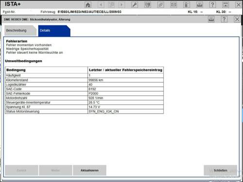

Gestern wollte ich Schwefelbeladung des DeNOx-Katalysators auslesen.
Bei mir ging es über: SG-Funktionen aufrufen (Bild 2)
Schau Euch die Bilder 3 und 4 an
Ich kann keine Werte
auslesen!
Ich habe den Motor kurz beim Testen gestartet aber der Wert ist immer bei 0.00. mg geblieben!
Mache ich etwas falsch?
Danke für Eure Hilfe
VG Tenker
Bild-1
Bild-2

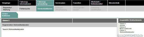

hallo leute
in diesen tread haben einige user die frage gestellt wie man eine regeneration mit rheingold anstoßen kann aber es ist nirgens beschrieben. könnte sich jemand von den profis dazu überwinden dies stepp bei stepp zu erklären
danke im voraus
@Kasperl 145 schrieb am 27. September 2018 um 14:27:22 Uhr:
hallo leute
danke im voraus
Ja gerne !
Fahrzeugbehandlung/Servicefunktionen/ Motor Elektronik (bei mir letzter Punkt von 3) /Stickoxidkatalysator/Regeneration Stickoxidkatalysator.
Auf dem Bild siehst du rechts die Ebenen.
Vorher die Adaptionswerte vom Kat und vom Sensor löschen, dann am besten kurz vor der AB anhalten und die Regeneration anstossen. Dann min. 30min. mit min. halb vollem Tank und mit ca. 110Km/h fahren.
Ich hab das vor 3 Jahren und 50000Km gemacht, seitdem keine Fehler mehr.
Er hatte auch Alterung Stickoxidkatalysator angezeigt.
Viel Erfolg !
