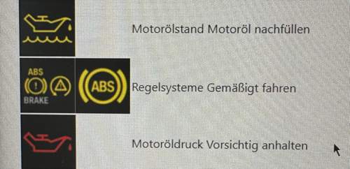

Vor ca 2 Wochen ist mir der Anlasser kaputt gegangen. Diesen habe ich gestern getauscht. Leider war durch die Standzeit die Batterie zu leer sodass ich diese erst noch laden musste. Nach dem Laden ist der Motor sofort und ohne Probleme angesprungen. Aber nach kurzem Leerlauf kommt die rote Ölkontrollleuchte und im Bordcomputer die Meldung Ölstand zu niedrig. Sofort den Wagen abstellen…….
Bisher habe ich nur mit Carly auslesen können, dort wird mir aber kein Fehler über zu niedrigen Ölstand eingetragen.
Kann es sein, dass ich beim Wiedereinbau der Ansaugbrücke ein Kabel vertauscht oder vergessen habe und ich deswegen falsche Werte bekomme?
Gibt es bei dem Motor irgendeine Möglichkeit ohne laufenden Motor den Ölstand zu kontrollieren? Bei diesem Modell gibt es keinen Ölmessstab.
Ich hoffe jemand kann mir einen Tipp geben.
greez Maggo

Des Weiteren hättest du bei zu niedrigem Ölstand eine gelbe kontrolleuchte.
Die rote Ölkontrolleuchte bedeutet, dass du zu wenig Öldruck hast und das kann ganz schnell böse werden. Ich denke die Anzeige im Bordcomputer ist dann nur ein Folgefehler.

es steht auch nicht wenig Öl, sondern Öldruck zu niedrig. Ok im ersten Post habe ich mich verschrieben, sorry dafür.Den Ölstand wollte ich parallel prüfen, da ich den Motor mit der Meldung nicht laufen lasse.
Woher kommt dann die Meldung zu wenig Öldruck? Im Fehlerspeicher ist weder bei Carly noch bei Ista etwas hinterlegt.
