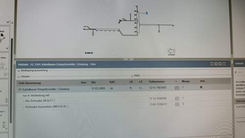

Habe seit längerem Zündaussetzer an meinem Motor auf Zylinder 2.Nachdem ich neue Spulen,Zündkerzen und ein neues Einspritzventil verbaut habe,kristallisiert sich wohl so langsam raus das es am Kabelbaum zu den Zündspulen liegt,teilweise ist die Isolierung der Kabel beschädigt und das leider zum Teil direkt am Stecker der Zündspule.Das macht es leider kompliziert weil man das bzw. die Kabel an der Stelle schlecht austauschen kann.Die beste Lösung wäre wohl den Kabelbaum komplett auszutauschen,aber ich habe den zumindest im Etk bei Leebmann nicht gefunden.
Kann mir da evtl. jemand weiterhelfen der das entweder schonmal repariert hat,oder wie ich an einen neuen Kabelbaum komme?

http://de.bmwfans.info/parts-catalog/E90/Europe/325i-N52/L-N/jul2005/browse/engine_electrical_system/cable_harness_injection_valve_ignition/
Anderweitig würde ich das nicht reparieren, hinterher sind noch mehr Probleme. Ist zwar einmal teuer, dafür aber vernünftig.
sicher das das der richtige Kabelbaum ist?Ich vermisse auf der Zeichnung die Kabel zu den Zündspulen.Man erkennt eigentlich nur die Stecker zu den Einspritzventilen.Keine Ahnung ob die Zeichnug nur so stark vereinfacht ist oder ob der Kabelbaum wirklich so aussieht wie auf der schematischen Darstellung,weil wenn ja dann kann ich damit nicht wirklich viel anfangen,

Nun, BMW stellt leider nur diese Zeichnungen für Kabelbäume parat, leider bekommt man auch nie ein exaktes Bild, da es zu dem Kabelbaum eine Interpretation gibt.
12 51 7 563 092 neueste
12 51 7 551 492 alte Ersetzung
12 51 7 545 207 alte Verbaustand
Wenn ich morgen die Zeit finde, kann ich die Teilenummer im BMW AOS ETK gegenkontrollierten.
Is manchmal etwas schwammig der ETK, im AOS gibt es aber definitiv keine Abweichungen, wobei BMWfans auch nur ein Teilenummer rauswirft.
danke fürs raussuchen,nachdem ich den Kabelbaum auf dem Ebayfoto gesehen habe denke ich das er passen wird.Nicht gerade ein Schnäppchen,... 345€ bei Leemann,von den über 500€ bei Ebay ganz zu schweigen xD
