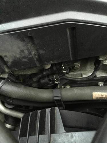

Auch können die Magnetventile der VANOS bei diesem Motor immer wieder die Ursache sein. Hier hilft meistens nur ein Austausch gegen neue, immerhin wurde die Teilenummer von BMW im Laufe der Zeit geändert, was auf geänderte Magnetventile schließen lässt.

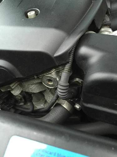

Ansonsten starte und fahr mal mit abgezogenem Stecker der Valvetronic, also der der bei Dir ölfeucht war.
Zündkerzen hatte ich direkt gewechselt. Zündspulen sind noch die ersten drin denke ich mal .Die vanos magnetventile hatte ich mal gereinigt und auch das Software update bei bmw ( Spülung der magnetventile ) wurde bereits gemacht. Die magnetventile klackern wenn ich sie hin und her schütteln heisst ja eigentlich dass sie frei sind oder? Wenn ich mit abgezogenen Stecker fahre was wird mich da erwarten ? Fahre ich dann nicht im notlauf?

Meine Magnetventile haben beim Schütteln auch geklackert. Trotzdem ist der Fehler erst nach einem Tausch durch neue nicht mehr aufgetreten.
Bei abgezogenem Stecker der Valvetronic wird der Motor einfach wieder durch die normale Drosselklappe mit Luft versorgt. Er wird nicht ganz so spontan aufs Gaspedal ansprechen und vermutlich einen Fehler ablegen, die Motorkontrollleuchte sollte aber aus bleiben. In den Notlauf sollte er deswegen nicht gehen. Eventuell ist ein gewisser Leistungsmangel spürbar.
Ok werde dann im Laufe des Monats die magnetventile wechseln. Zudem wenn es mir reicht noch die Zündspulen.
Werde es heute nach dem Feierabend gleich mal testen und schauen ob sich wieder die Menge an Öl gesammelt hat. Falls ja bleibt mir glaub nichts anderes übrig außer den Exzenterwellensensor zu wechseln...

Bin mir nicht mehr 100% sicher aber ich glaube das lag an den Magnetventilen. Gruß
