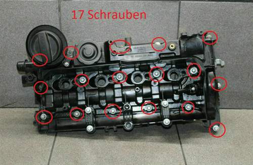

Hallo Leute,
wollte meine Defekte Ventildeckeldichtung wechseln, da aus ihr massiv Öl kommt.
Hätte jemand eine Anleitung für den E90 N47D20C? Wollte jetzt ungerne mit gut Glück die einzelnen Schrauben finden, eine Anleitung würde sehr helfen!

Also es wird schwierig sein im Internet noch was zu finden aber ich schreibe es dir mal zusammen was alles raus muss. Unten hab ich dir noch ein Bild gemacht wo die Schrauben im Ventildeckel sitzen
- Microfilter mit Unterteil
- beide Versteifungsstreben
- Motorabdeckung, Geräuschdämmmatte hinten und Dämmmatte über den Injektoren
- Ansaugkrümmer (wenn man es richtig machen will)
- Injektoren und Rail
- Kabelhalter lösen
N47-ventildeckelschrauben

Also der Ansaugkrümmer muss runter weil die Hochdruckleitung zwischen der Hochdruckpumpe und Rail dann einbisschen im Weg ist beim ausbauen, man kann sie aber auch vorsichtig zur drücken / biegen.
Und für den Ansaugkrümmer brauchst du keine Bühne man kann alle Schrauben von oben lösen und wenn ich es richtig im Kopf habe dann ist der Ansaugkrümmer mit 5 Schrauben am Zylinderkopf und mit 2 weiteren am AGR-Kühler angeschraubt
Ja genau, aber dann müsste ich auch das AGR komplett lockern, versuche es mal mit dem drücken. Wird sich zeigen ob es auch ohne geht, werde mich dann melden.
Nein der AGR-Kühler bleibt da wo er ist

Kann man so sagen wobei du Glück haben kannst du die gehen sofort raus oder du hast Pech und kannst Stunden lang an den Injektoren spielen. Ich hab oft die Erfahrung gemacht das Zylinder 1 und 2 leicht rausgehen und 3 und 4 eingegammelt sind. Das lästigste an dieser Arbeit ist das du viel Ausbauen musst bist du zu der eigentlichen Hauptarbeit kommst.
