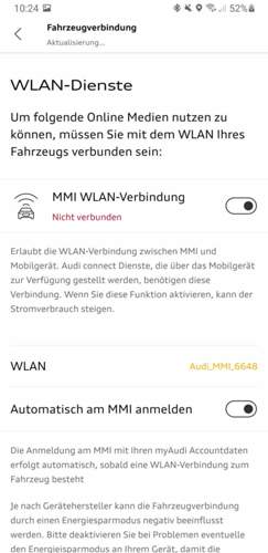

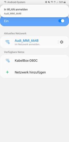

Hallo und moin aus Hamburg,
Ich habe seit genau gestern meinen neuen A4 (wenn auch als Gebtauchtfahrzeug erworben MJ 20), u.a. inklusive der "Connect Dienste - Navigation & Infotainment" ich schaffe es verdammt noch mal nicht, mich per WLAN mit dem MMI zu verbinden. Benutzer anlegen...Hauptnutzer anlegen alles gar kein Thema mir wird in der App auch die Steuerung des Fzg's angezeigt, jedoch verbindet sich das verdammte MMI nicht mit der myAudi App. Immer wenn ich das WLAN einschalte und mich verbinden möchte, komme ich auf die Seite von "CubicTelecom", dort habe ich die Möglichkeit das Netzwerk so zu belassen oder aber komplett abzulehnen, beides führt nicht zum Erfolg. Nach Ablehnung habe ich gar kein WLAN mit dem Auto und wenn ich das WLAN zum "jetzigen Zeitpunkt akzeptiere", dann habe ich die im Screenshot angezeigten Meldung dass das WLAN mit dem MMI nicht verbunden ist, werde echt noch wahnsinnig. Ich bin schon auf Werksreset gegangen und habe echt alles versucht. Bei meinem vorherigen A3 mit MIB 2 war das auch immere ein hin und her, aber irgendwann hat es dann doch immer geklappt....hier tut sich leider garnichts....noch jemand eine Idee, bevor ich mich in Butterkuchen und Kaffee ersaufe?
Viele Grüße vom
Olli
Screenshot-20210227-102027-captiveportallogin
Screenshot-20210227-102007-settings
Screenshot-20210227-102449-myaudi
Was willst du über WLAN realisieren?
Wenn kein Datenpaket gebucht ist (hat nichts mit den Connect Diensten zu tun), dann will er dir natürlich direkt eins bei Cubic verkaufen.
Über WLAN wird entweder vom MMI die Endgeräte wie Handy mit Internet versorgt oder/ und vom handy via App wird Steamingmaterial eingespielt.
Ohne Datenpaket musst du a) dem MMI sagen das Clients keine Netzverbindung nutzen sollen (Online Einstellungen) das verhindert schonmal das Popup.
Dann je nach Handy reinschauen, was er für eine IP und Subnetzmaske bekommt und diese dann manuell in die WLAN Verbindung am Handy eingeben. Den sogenannten Gateway lässt du dann frei. Dann geht das Netz fürs Streaming über das Handy. Connect Dienste wie Karten, Stauinfo... laufen weiter über die interne Sim des MMI.
Bei iPhone muss GpS auf Immer in der App und hintergrunddienste aktiviert sein. Sonst geht nichts. Ich nutze nur noch carplay oder bluetooth. Diese Krückenlösung mit WLAN ist instabil und nervt. Einzig die Integration ist nice.
erstmal herzlichen Dank für die Antwort, ich lese zwar eifrig hier mit, aber wusste nicht das ich für den A4 auch ein Netzwerkspezi sein muss...ich werde den Datenverkehr via WLAN im MMI (gibt da einen eigenen Schieberegler hatte ich schon gesehen) mal deaktivieren und wie u.a. verfahren.
Ich habe sogar schon aus Verzweiflung heute versucht, mich bei Cubic mit Personalausweis zu identifizieren...was da abging kann sich keiner vorstellen. Das Ende vom Lied war, dass ich nach fünf Erklärungsversuchen seitens der aufgequollenen Mitarbeiterin das Handy ausgeschaltet habe, ich mache mich doch nicht komplett zum Affen. Da "Hand vors Gesicht" damit man sieht das derjenige auch die richtige Person ist verstehe ich noch, dann sollte ich mit dem Personalausweis rumwedeln hat sie mir 5 Mal genervt gesagt und ganz am Ende dann sagte sie, ich muss es gefälligst auch so machen, dass die Kamera das Bild auch scharf stellen kann, beim rumwedeln.... ich glaube ich bin im Irrenhaus...Passierschein A38 sage ich nur.????
@Asanpalaro schrieb am 27. Februar 2021 um 13:39:23 Uhr:
Ich hab damals einfach ne Österreichische Adresse angegeben. Da braucht man den Affentanz nicht. Bis ich wusste, wie man es ohne Datenpaket macht. Aber wie geschrieben, man kann auf die Verbindung eigentlich Pfeifen. Vorhin hatte mein Audi auch kein Bock dazu, obwohl ich nichts geändert habe. Bleibts halt.
