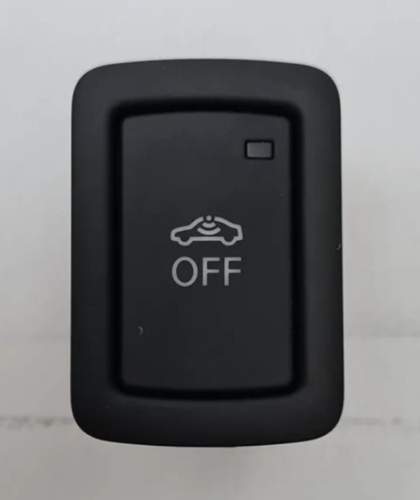

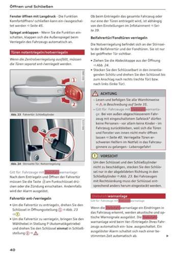

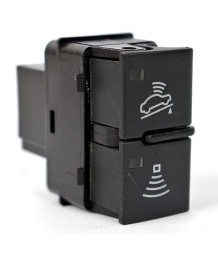

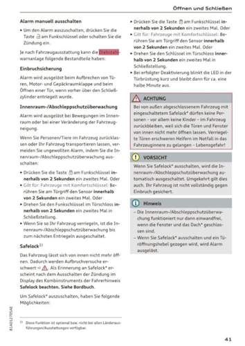

Auf Seite 40-41 ist die Diebstahlwarnanlage beschrieben. In der Tür über dem roten Rücklicht müsste ein Schalter sein, wo man den Neigungssensor und/oder die Alarmanlage abschalten kann.

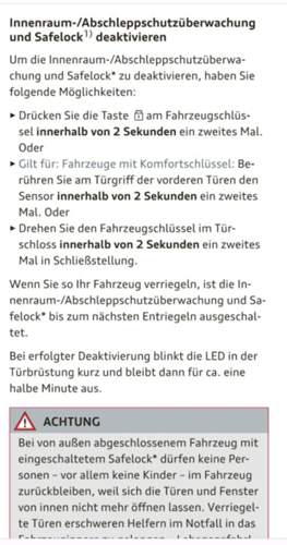

Safelock ist bei der Diebstahlwarnanlage immer mit dabei. Beim Auschalten der Zündung kommt eine Meldung im Display. Steht alles auf Seite 41. Testen kannst du die Diebstahlwarnanlage, in dem du jemanden reinsetzt und die Türen verschließt. Sobald er sich bewegt, geht die Alarmanlage los. Und die Türen lassen sich von innen nicht öffnen.
Hast du denn die Schalter in der Tür?

Die Meldung kommt beim Ausschalten der Zündung! „Safelock aktiv Bitte Bordbuch beachten!“ oder so. Wenn du keine Schalter in der Tür hast, hat das Auto auch keine Diebstahlwarnanlage. Die meldet auch nichts an die myAudi App.
Was du vielleicht meinst, ist evtl. verbaute Hardware für Ortungsdienste. Das kann man nachrüsten. Der Dienst ist glaube ich auch kostenpflichtig bei Audi. Ob das überhaupt serienmäßig verbaut wird, weiß ich nicht.
Einer der beiden Schalter sollte in der Fahrertür sein, gegenüber von der B-Säule.
