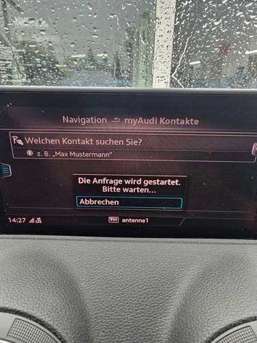

ich habe seit etwa 2 Monaten folgendes Problem, wenn ich Adressen von der MyAudi App an das Fahrzeug sende, kann ich diese im Auto nicht abrufen.
Angefangen hat es vor ca. 2 Monaten, es kam plötzlich der Hinweis im Fahrzeug, das meine Zugangsdaten nicht korrekt sind (Auto ist seit 7 Jahren im meinem Besitz, gab nie Connect Probleme), also neu eingegeben, Benutzername und Passwort, oder der PIN aus der App, immer kam der Hinweis, Benutzerdaten falsch, nach dem x mal eingeben, wurden die Daten akzeptiert, das nachfragen ob die daten im Fahrzeug gespeichert werden sollen, mit JA bestätigt, dann kommt ein Fenster "Abfrage wird gestartet. Bitte warten...", ab da passiert nicht mehr! Connect Dienste sind alle noch Aktiv (bis 08/2025), LTE hat Verbindung, Connect Hotline kann man vergessen, ich solle mich an meine "Autorisierten" Audi Partner wenden, da war ich heute, sein Blick nach Erleuterung des Problems, sagt "KEINE Ahnung wo ich anfangen soll", aber die Kosten werden erst mal ins Spiel gebracht !
Komischer Weise, alle anderen Connect Dienste laufen, Sat Ansicht, Benzienpreise, Nachrichten, Staumeldungen...
Hat jemand das Problem auch, oder eine Idee!?

Habe das gleiche Problem seit einnpaar Wochen.
Bei mir ist allerdings auch das Probeabo vom Wlan Hotspot abgelaufen. Sollte aber damit nichts zu tun haben.
Lösch das Auto mal aus dem Account und füge es neu hinzu.
Habe auch dasselbe Problem. benutzerdaten falsch.
Habe im Auto das connect System auf Werkseinstellung zurückgestellt ohne Erfolg.
MMI RESET durchgeführt so wie in Handbuch steht, ohne Erfolg.
Warte seit Wochen auf Anwort von Audi .

Momentan alles wieder in Funktion.Bin wieder angemeldet. Audi anzuschreiben hat was geholfen , hat zwar einige Wochen gedauert. Ich habe keine Ahnung was sich im Hintergrund wiedermal aufgehängt hat.

Ja, funktioniert wieder! Keine Ahnung warum, könnte sein das es an meine Mail gelegen ist, die ich noch einmal an den Support geschrieben habe, als in der mail hab ich mal richtig Tacheles geredet 😜
Das ist sicher nicht wegen 2 Mails so.
Insgesamt waren es 8 Mails, seit Anfang April. 😉
Habe in der Zwischenzeit auch eine Antwort Mail von Audi erhalten. Darin steht das weiterhin in den Fachbereichen an dem Problem gearbeitet wird.
Komischerweise funktioniert jetzt ja wieder.😂

ich habe seit März 25 das selbe Problem. Angefangen hat es damit, das beim eingeben eines Ziel in der myAudi App immer die Fehlermeldung „senden fehlgeschlagen“ kam. Dadurch habe ich mittlerweile über 40 Kontakte im myAudi Ziele. Weiß jemand wie man die Ziele löscht. Unter Navigationseinstellung „myAudi Ziele löschen“ ist grau hinterlegt. Von Audi kommen immer die Standardmails.
Hab erade mal geschaut, in der App konnte man die Kontakte früher auch entfernen, in der aktuellen Version fehlt der Eintrag komplett! Also auch wieder ein ein Rückschritt von Audi!
