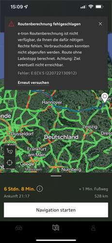

Zwei Monate später habe ich dann eine Mail vom Digitalsupport bekommen, dass sie mein Problem mit dem e-tron Routenplaner jetzt gelöst hätten und die Lizenz für den e-tron Routenplaner nun um 10 Jahre verlängert haben. Tatsächlich ist die Meldung nun aus der App verschwunden und auch im Portal taucht die Meldung nicht mehr auf. Allerdings, obwohl ich brav wie ein Lemming meine Connect und Infotainment Lizenz jeden Monat verlängere taucht diese Lizenz nun weder im Fahrzeug noch in der App oder dem Portal auf. Darum kann ich auch weiterhin in der App keine vollständige Route mit Ladestops planen. Im Fahrzeug funktioniert es dagegen die ganze Zeit.
Zwar habe ich meine Lizenz gleich um ein Jahr verlängert, aber genau so ist es bei mir seit Januar auch.
Habe auch kürzlich nach fünf Monaten (!) eine Mail mit dem gleichen Inhalt wie Du bekommen. Ergebnis wie bei Dir...
Es betrifft definitiv nicht nur Autos mit verlängerter Lizenz. Bei mir läuft die 3 Jahre Lizenz ab Werk noch bis 01/23 und trotzdem kommt die Fehlermeldung in der App, dass keine Route geplant werden kann. Da ich aber eh nie was in der App plane, stört es mich nicht weiter und vermute, dass es sich wie alle Audi Connect Probleme bisher von alleine irgendwann löst.
Hallo Ole0110, bekommst du auch die Fehlermeldung E:ECV.5 (siehe auch Bild)?
Stehe mit dem Audi Connect Support in telefonischer und E-Mail Verbindung, da es mich nervt, da ich sehr oft meine Routen via der myAudi App plane.

Ja hab die gleiche Meldung.
Dann betrifft es eben doch nur die mit abgelaufener Lizenz. Bei mir gibt es keine Fehlermeldung, er plant einfach die Route ohne Ladepunkte. So einfach ist das. Bei Dir liegt eindeutig ein Problem mit den Connect-Diensten vor. Ich habe in der App gar keine, das sagt ja auch die fehlende Lizenz von "connect Navigation & Infotainment".
@ruditb Achso, dann habe ich es die ganze Zeit falsch verstanden. Sorry. Ich dachte, dass alle mit abgelaufener/verlängerter Lizenz auch diese Fehlermeldung hätten.
Leider nein, das würde mir wenigstens das Gefühl geben ich hätte bekommen wofür ich bezahlt habe.
Bei meinem e-tron wäre die Lizenz am 17. Juli 2022 ausgelaufen. Ich hatte diese aber bereits am 03. Juli 2022 für ein weiteres Jahr verlängert. Führt mich zu der Vermutung, dass die Lizenzerneuerung nicht funktioniert hat.
