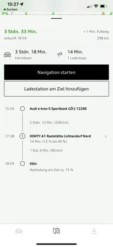

So verfahre ich auch in der App, es kommt aber im e-tron entweder gar nichts oder nur das Ziel ohne Zwischenstopps an. Auch das ist nicht immer vorhersagbar.
Klappt in der app bei mir nicht. Im Auto selbst schon.

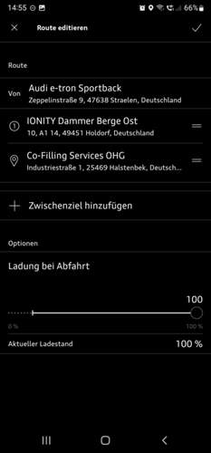

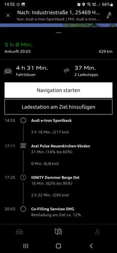

Ich habe ein Ziel angegeben, dann nach ionity gesucht (Dammer Berge) ausgewählt und dann neu berechnet. Er will aber das ich vorher bei Aral pulse anhalte...
Diese Station wird aber unter route nicht angezeigt sodass ich diese löschen könnte.

Klappt in der app bei mir nicht. Im Auto selbst schon.Ich habe ein Ziel angegeben, dann nach ionity gesucht (Dammer Berge) ausgewählt und dann neu berechnet. Er will aber das ich vorher bei Aral pulse anhalte...
Du hast die ionity als ORT angegeben.
Weiter unten bei der Auswahl auf Ladestationen gehen (ggf. auf "mehr" klicken).
Nur wenn die Ladestation auch als solche im Zwischenziel übernommen wird, taucht sie auch auf der Route als HPC Audi Ladepunkt auf und die andere automatische Zwischenlade-Station verschwindet
Ne siehe mein Bild wurde als Ladestation aufgenommen r läd ja von 62% auf 95% hoch.
Aber die aral pulse wird nicht raus genommen bzw wird beim Stift nicht angezeigt, das ich die löschen kann, komisch.
Im Auto habe ich mit der Methode: Endziel berechnen und dann zwischenziele einpflegen keine Probleme gehabt bisher 😉
