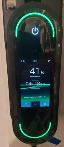

Initial war das Anschlusskabel mit dem CEE 400V/16A Stecker für 11KW Aufladung dabei, da der 16A ABB Sicherungsautomat doch etwas warm wird während der 4-6 stündigen Ladung (3Ph 15A Dauerlast), haben wir das Anschlusskabel mit dem CEE 400V/32A Stecker für 22KW bestellt, da beide CEE Anschlussdosen im Haus verfügbar sind.
Nun wird an der 32A Dose über den 32A Sicherungsautomat mit reduzierter Leistung von 11KW geladen, die man ja variabel am Connect Ladesystem auf 16A begrenzen kann. Somit wird der 32A Automat im Verteiler nicht mehr soooo warm und wir können ruihger Schlafen :-)))))

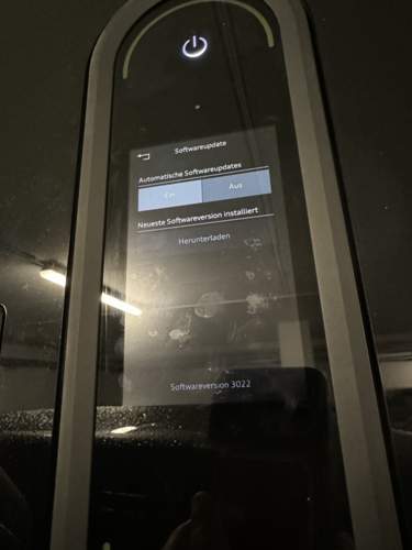

Heute kam ein Softwareupdate auf 3022.
jetzt kann man sich endlich wieder einloggen!
Hab es gerade auch eingespielt und nun kann ich mein Nutzerprofil hinterlegen und die Verbindung klappt
...hat ja nun lange genug gedauert, 3022 ist auch bei mir nun drauf, einloggen geht auch und sogar in der AudiApp ist die History verfügbar, 2018 steht aber immernoch in der Fußzeile des Webinterfaces...
