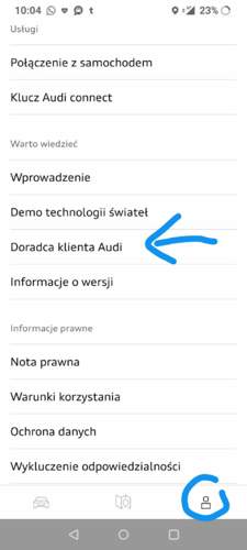

Bei mir funktioniert alles. Wende dich am besten direkt an den Support. Die müssen merken, was das für ein Mist ist. Bzgl. Meldungen, siehe in der App unter "Kundenbetreuung". Aktuell folgende Meldung:
https://www.audi.com/en/disturbances-and-maintenances.html
Der Link ist auch in der App angelegt:
Dein Audi Berater - oder so.... Hier die polnische Version der App.
