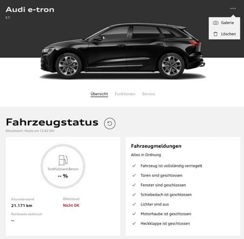

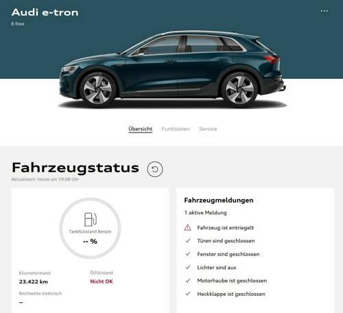

Ganz neu in My Audi mein Etron tankt Benzin Klasse den geb ich gleich wieder ab, denn ich kann am Auto keinen Einfüllstutzen finden
Sharedscreenshot
Ölstand ist auch nicht ok... 😁
