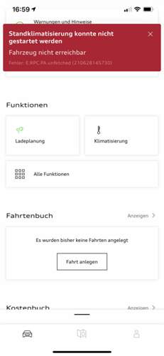

ich habe Probleme mit der my Audi App. Laden über zeitprogramm funktioniert gar nicht, starte einfach nicht und dann kommt eine Meldung dass bis zum geplanten Abfahrtszeitpunkt das laden nicht mehr erreicht werden kann und der Abruf des Fahrzeugs funktioniert auch meistens nicht und es kommt diese Meldung.
Oder hab ich mal wieder keinen Plan ?

Fehlermeldung
Bei mir hat geholfen die Simkarte raus und wieder reinzustecken - auch in Österreich.
Ging die Woche mal wieder nicht 2 Tage lang, bis eben Simkarte im Etron kurz raus und dann wieder rein
