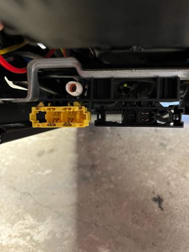

Also ich habe jetzt die kabelbäume:
A211 540 34 33
A211 540 36 33
A211 540 40 33

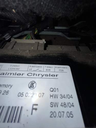

Laut Sitzsteurgerät sind die Sitze aus 20.07.05
Meiner ist jedoch aus 09.06.04

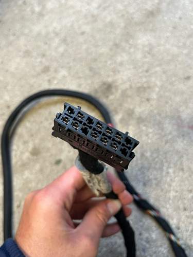

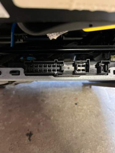

Wer kann mir sagen welche Kabel ich umstecken muss beim dicken 14 Poligen Stecker und wohin.
Umpinnen kann ich selbst weis jedoch nicht welches Kabel wohin muss
Meine FIN: WDB2110061A614482
Braucht ihr noch mehr Bilder ?
Das Datum sagt lediglich aus wann das SG hergestellt wurde. Es sagt rein gar nichts über das Baujahr des Fahrzeugs aus. Ich habe SG ins Auto geschraubt die 2012 hergestellt wurden. Meine Autos sind aber aus 2004.
Der Verkäufer meinte aus 2005.
jedenfalls vormopf 2005. ich habe ihn mal nach dem genauem Datum gefragt. Mal schauen ob er antwortet.

Ich sagte sie ja bereits vor dem Kauf, dass die Kabelbäume von Mopf und Vormopf anders sind. Verstehe dein proven nicht. Die Pläne stehen hier im Forum. Die Pläne zeigen die Pins bis Ende Vormopf und ab Mopf (in Klammern). Das ist doch einfacher als ein Ölwechsel.
Hier hat’s doch auch irgendwie geklappt.
https://www.motor-talk.de/.../...-belueftung-nachruesten-t7507044.html
Und bei den anderen auch.
Ich verstehe nur die Schaltpläne nicht 🙁
Ist es denn so schwer es mir zu schreiben ?
Verkäufer sagt mir gleich das genaue Datum
So das Datum des Spenders ist 17.08.2005
Die Spender Sitze passen nicht zum Baujahr des Spender Autos. Es sind vormopf sitze mit der Pin Belegung vor 05/04 obwohl das Spender Auto 17.08.2005 ist.
Meine haben schon die neue pin Belegung ab 06/04.
Heißt ich muss die dicke Hauptleitung und die zwei can Bus Kabel umpinnen
Von 5 zu 13 und 7 zu 14 sowie die dicke Hauptleitung in den anderen Stecker Pin 1
