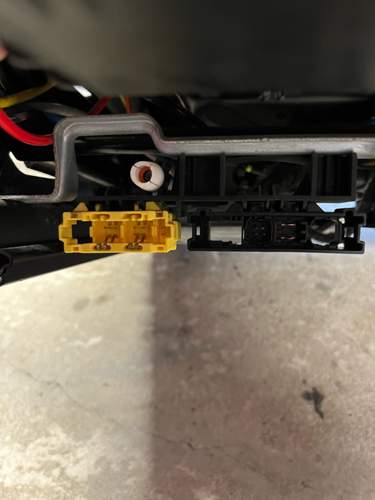

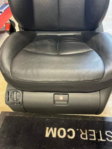

Hallo Freunde,

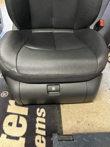

Ich habe es endlich geschafft Nappaleder Sitze mit Memory zu ersteigern. Nun möchte ich diese nachrüsten.
Zu meinem Fahrzeug und Ausstattung : W211 E220 bj2004 Vormopf. Teilleder und Sitzheizung vorne.
Anbei sind die Bilder zu den ersteigerten Sitzen, die aus einem w211 aus bj2005 sowie beheizt, belüftet und Memory haben.
Nach meiner Recherche zufolge benötige ich für die Sitze vorne folgende Leitungssätze:
A211 540 34 33
A211 540 36 33
A211 540 40 33
Ist das korrekt ?  bitte um ggf. Korrektur.
Die Türen (beide Seiten) und das OBF habe ich schon auf Memory und Sitzheizung, Lüftung umgebaut.
Da nur der Fahrersitz die Multikontur hat, und nur einen Pneumatikanschluss, bin ich mir nicht sicher welche Pumpe ich benötige und welche Pneumatikleitung. Ist die Pumpe im Bild die richtige ? (hat jedoch 2 Anschlüsse)
Danke schonmal

Alle drei Leitungssätze sind für Fahrzeuge ab Modelljahr 2005, ich sagte ja für deinen 2004 Vormopf schon lange nicht mehr lieferbar.
Der 2. Anschluss wird einfach mit einer Kappe verschlossen. Beide Anschlüsse bringen beim Aktivieren der Pumpe den gleichen Druck.

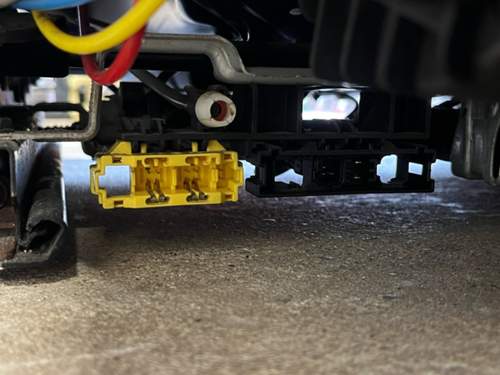

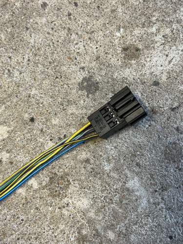

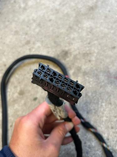

Ich konnte jetzt paar Kabelbäume kaufen, jedoch sind nicht alle die richtigen.
Gekauft habe ich
A211 540 34 33 + A211 540 40 33 anschneiden nicht die 100% korrekten.
Einen korrekten habe ich jedoch bekommen und zwar A211 540 06 10.

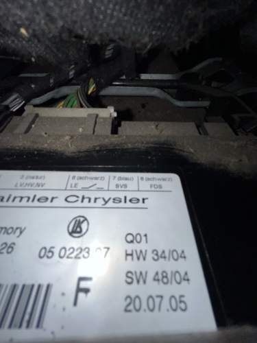

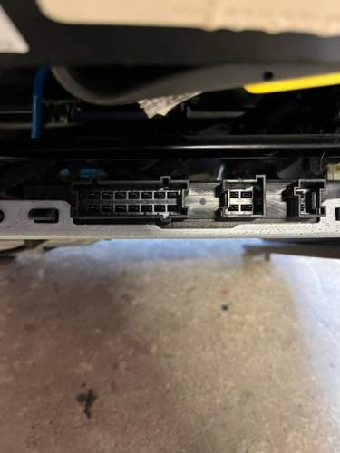

Kann mir jemand bei umpinnen der Stecker behilflich sein ?

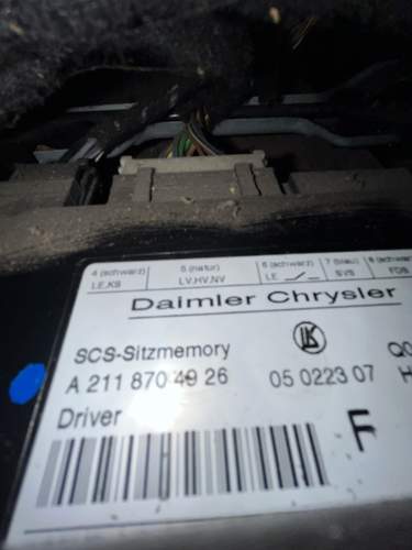

Anbei sind Bilder von Steckern und Steuergerät des Fahrersitzes.
Mein Auto w211 220cdi bj. 09.06.2004
FIN: WDB2110061A614482 — vorhanden ist Teilelektrisch mit Sitzheizung.
Neue Sitze: Memory links rechts, Multikontur links, Sitzheizung und Lüftung links+rechts, Verkäufer meinte aus 2005
Ich bin leider nicht so gut in Schaltplan lesen

Umspinnen ist ja nicht schwer, brauchst nur anständiges Auspinwerkzeug.
Ansonsten geht es auch manchmal mit einer oder zwei Büroklammern.

Ich kann leider nicht so gut die Schaltpläne lesen, welche bereits öfter hier gepostet wurden und bräuchte jemanden, der mir die ,,übersetzt´´was ich wo umpinnen soll
Ja.
Danke für den heftigen Einsatz, das hätte ich selber nicht geschafft
Keiner der mir beim Umpinnen behilflich sein kann ?
Also Schaltpläne kann ich lesen, Umpinnen kann ich auch, was ich jetzt nur nicht weiß ist, was exakt du von mir benötigst.
