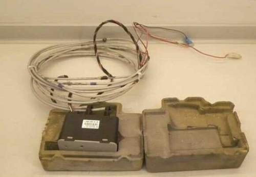

Ich habe mittlerweile auch herausgefunden, das es Pumpen in der Rückenlehne geben soll? BILD3. wie werden die denn angesteuert?
...anbei noch ein paar Bilder von verschiedenen Pumpen.. aber welche ist die richtige?
..am liebsten wäre mir eine teilenummer der richtigen Pumpe um keine unnötigen Mehrkosten wegen Fehlkäufe zu produzieren.

Dann wollen wir mal aufklären. Hier sind Bilder meiner Pumpe die ich ausgebaut habe als ich die AMG Multikontursitze gegen AMG Fahrdynamische Sitze tauschte.
Richtig den Druckspeicher brauchst du nicht. Beide Schläuche gehen direkt von der Pumpe zu den Sitzen.

:-) bestens.... den kompletten Satz auf Bild2 werde ich dann gleich mal ordern. Braucht der MKS eine zusätzliche Stromversorgung die an den Sitz muss, z.b. für den MKS Schalter oder wird der nur über Druck gesteuert?
Die MKS werden nur über Druck gesteuert und haben keine Stromversorgung.

Teilenummern für MKS mit SHZ nachrüsten:
Unterdruckpumpe: A2038000048 (ab 25.-€)
Leitungsatz für Pumpe: A2115405506 (MB preis 15.-€)
Leitung Kunststoffrohr (Unterdruck) für Sitz Links und Rechts (Code 404+405): A2118005015
Steuergerät SHZ 2-fach: A2118203626 (ab 25.-€)
Leitungsatz Sitzheizung vorne Links und rechts: A2115409210 (MB preis 59.-€)

"Schläuche" werden als Kunststoffrohre bezeichnet und mit der angegebenen Teilenummer ist der Satz für beide Sitze komplett (40.-€). Eine Halterung für die Pumpe gibt es lt. MB nicht .... anscheinend muss man das Plastikgehäuse in eine bestehende Konstruktion an der Seitenwand einklinken. Ich habe sämtliche Leitunssätze und Kunststoffrohre sicherheitshalber neu gekauft um Lecks und Kabelbrüche zu vermeiden.
Der komplette Umbau inkl. fast neuer MKS mit SHZ kommt auf ca. 300.-€ und höchstens 6 std Arbeit.
