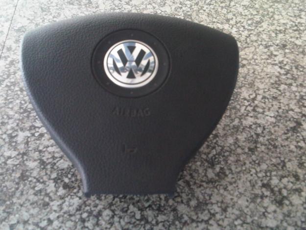

Hey Leute,
ich fahre einen Golf Plus 2008 Baujahr und möchte gerne Multifunktionstasten nachrüsten.
Was genau bräuchte ich an Teilen: Steuergerät, Kabel u.s.w.
Ich habe viel gesucht, aber leider nichts gefunden.
Hier noch VCDS Daten und ein Bild von meinen Lenkrad:

Da steht Perlblau / LA5G das ist ja auch nicht meine Farbe die ich brauche oder?
Würde es gehen wenn ich das hier Kaufe:
http://www.ebay.de/.../371603629935?...
und meins dann Komplett mit Airbag verkaufe?
Ist doch günstiger dann oder?

Da gehts um die AUSSENFARBE vom Auto, die ist L5AG du brauchst einfach ein Anthrazit Farbens Lenkrad also gehen sowohl das von Thodai als auch das letzte von dir was die Farbe des Kunstoff am Airbag / Bzw Kunstoff vom Lenkrad angeht.
Anthrazit farbene Lenkräder wurden doch vor 2008 verbaut. Die neuen sind schwarz wenn mich nicht alles täuscht. Und mit dem Thema Airbagbefestigung: beim Touran gabs zig Leute die nur wegen den Teilen ihre Umrüstung hingeschmissen haben und der Touran ist ja baugleich zum Golf. Tipp an den TE: Schau auf kleinanzeigen und guck bei ebay nach Auktionen. Aber nur Geduld.. Mehr als 100€ würde ich nicht ausgeben.
Cool sozusagen kann ich mir auswählen ob ich das mit Airbag oder ohne kaufe und im Endeffekt werden beide gleich aussehen, nur das ich bei denn einem Airbag von meinem Lenkrad nehmen muss + Airbagkabel und bei dem anderen alles gleich mit dabei wäre ?
Man darf keine gebrauchten Airbags in sein Fahrzeug bauen, diese kaufen oder verkaufen 🙂
Okay, dann fällt das ja weg.
ich will da jetzt nicht den spielverderber spielen, aber du hast ja auch garkeinen grund dieses risiko einzugehen. von daher lass das wirklich lieber wegfallen 😁
Und wenn ich das kaufe : http://www.ebay.de/.../322009237465?...
Darf ich auch mein eigens verbautes Airbag legal benutzen?
Und passt das auch Farblich zu meinem jetzigen Airbag (Dunkelgrau / Anthrazit) weil auf den Bild sieht das Lenkrad Farblich etwas komisch aus deswegen.

Der Golf 5 hatte genau zwei Airbags. Das wäre einmal dieser und einmal dieser.
Deinen Airbag kannst Du an jedes 3-Speichenlenkrad auf Golf 5-Basis (Kunststoff, Leder, Sport; Touran, Jetta, Passat, etc) montieren.
Wenn Du Lust auf ein Sportlenkrad hast, kannst Du auch das getrost kaufen und bei Dir verbauen (lassen).
Du kannst auch einen Lenker eines Golf 6 verbauen (mein Plus aus 2006).

Laut Farbcode siehe Bild steht da das hell grau ist ? Nicht das es dann wieder nicht passt und diesmal zu hell ist )))
Siehe Link:
http://oemwolf.com/oem-parts/1q0419091kyrb.html
Hellgrau ist das Lenkrad definitv nicht 😁 Damit sind wahrscheinlich die Nähte gemeint.
Aso, meinst du das wird passen ? Ich brauche halt dieses dunkele grau / Anthrazit what ever.
