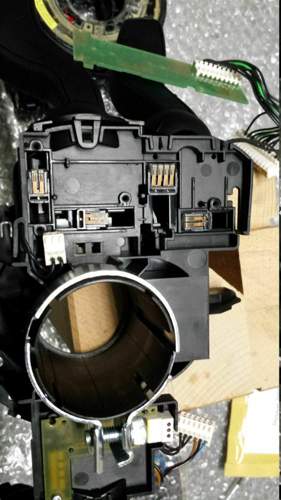

Die schleifkontakte hab ich alle drei verloren. Ich hab hier ein foto von dem tempomat und blinkerhebel gemacht wo die kontakte neu eingesetzt wurden. Ich hoffe sie sitzen richtig herum in der führung, ich hab so weit möglich überprüft ob die schleifkontakte beim verschieben immer kontakt zu den gegenkontakten auf der platine hatten. Oder ist das vielleicht sogar egal wie rum die sitzen?
Blöd wär es wen ich nach dem einbau merke das ein hebel nicht funktioniert weil die kontakte nicht richtig drinn sind.
Lenkstockschalter

Nachdem ich nun den lenkstockhebel einen mit gra getauscht hab funktioniert der blinker nicht mehr.
Blinke ich recht blinkt das auto links.
Blinke ich links geht nichts.
Schon jemand das problem gehabt? Ich möchte ungern nochmal alles zerlegen.
