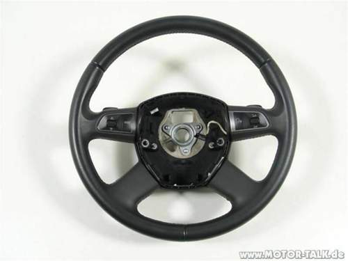

Mein in der Bucht gekauftes Mufu mit Paddles ist ebenfalls aus einem Q5, gleiches Baujahr, beides sind 4-Speichen LR. Müsste Morgen ankommen, bin gespannt.
Wollte eigentlich nicht beim Audidealer vorbeischauen, der wirkt immer so hilflos wenn das Wort Nachrüstung fällt. Die haben es damals beim Versuch meinem A4 B8 Anklappspiegel nachzurüsten wirklich geschafft geschafft zunächst 2 neue aber völlig identische Spiegelfüsse, also die die ich schon hatte, einzubauen und haben sich gewundert dass die Anklappfunktion nich zu codieren war :-))
wenn der Kabelsatz mit einem schwarzen Stecker drin ist ; dann ja
wenn du das Lenkrad komplett mit den Paddels hast, dann wird sicherlich das richtige Kabel dabei sein...
es gibt auch ebay Kandidaten die mal eben die Kabel ausbauen oder "umtauschen" - leider auch schon gehabt
Hier ist das gekaufte LR. Seh da sogar nen schwarzen Stecker ;-))
jo der ist drin
