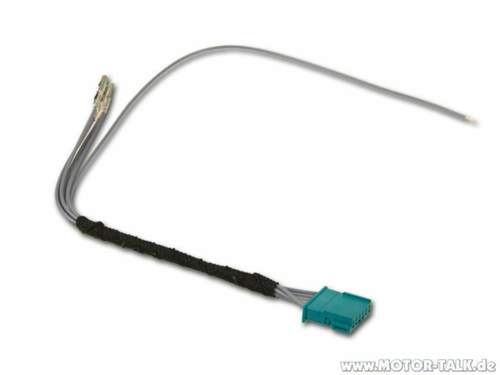

Moin nochmals !
ich habe jetzt das LR eingebaut. Ausserdem habe ich das GRA- Set von Kufatec incl. LS-Steuergerät (index M) eingebaut. Da ich zusätzlich von einfachem LR auf MUFU LR mit paddles (beides 4-Speichen) umgerüstet habe, wurde mir von Kufatec ein spezieller Kabelsatz empfohlen (s. Anhang). War wohl ein Fehler das für 39,- !!!! Euro zu bestellen. Für nur unwesentlich mehr Geld gibt es das Komplettkalbel mit Airbagsteckern.
Hab jetzt das Problem, dass ich nicht weiss, wo ich Pin 1-6 des gekauften Kufateckabels in den gelben Airbagstecker pinnen soll. Keine Anleitung verfügbar, fühl mich echt übern Tisch gezogen, dachte das wäre Plug and play.
Kann jemand helfen mit den Pins ?? Was ist mit dem langen "freien" Kabel ? Ist das Masse ? Wo bringe ich die am besten an ?
Gruss, Drak

Hab ich gemacht. Als es ums verkaufen ging wurde meine Anfrage in 30 Minuten beantwortet. Jetzt wo ich das Problem habe ist seit gestern mittag Funkstille, nada, kein support bisher. Werd mir sas gut überlegen ob ich in Zukunft diesen "Service" geniessen möchte.
Gruss, Drak
nichts neues 😉 wenn sie nicht mehr weiter wissen- erstmal nicht antworten..
hab leider auch damit meine negativen Erfahrungen gemacht; und ich bestelle nicht gerade wenig dort
Die wahre Frechheit ist, dass es bei K-Elektronik fuer 5 schlappe Euro mehr das Komplettkabel incl Steckern, also plug and play gibt. Leider zu spaet gefunden.
Hatte bei meiner Anfrage zum LS-Steuergeraet des GRA Sets von Kufatec nebenbei erwaehnt ich wolle auch ein MUFU LR nachruesten, daraufhin (nach wenigen Minuten)wurde mir gleich der Link mit besagtem, voellig sinnlosen Kabelsatz fuer 39 Euro gesendet. Werde diese Fa. in Zukunft meiden.............. :-((
ich würd' das Kabel zurückschicken! Du hast 14tägiges Rückgaberecht auch ohne Gründe. Ich finde das schon irgendwie unverantwortlich seitens Kufatec was die da verschicken. Ich dachte, als ich das mal beim Durchstöbern im Shop fand, das Bild sei nur ein "Musterbild". Dass das Kabel dann tatsächlich so aussieht!?
Bei audi kriegste das Kabel auch für ähnliches Geld, Teilenummern müssten eigentlich irgenwo hier im Thread stehen...
EDIT:8K0971589 A (für Vorfacelift- kostet grad mal 2,..€ mehr als bei Kuf... und hat alle Stecker dran!)

Ja könnt mir in den A...h beissen, dass ich mich so übern Tisch hab ziehen lassen. Zurueckschicken waere kein Problem gewesen, das Audikabel haette ich aber nicht bis Mittwoch hier gehabt, wo es mit dem Q5 in Urlaub gehen soll, Kabel wsr naemlich nicht vorraetig. Inzwischen ist das Kufatec- Kabel verbaut. Wir haben die Pinbelegung von meinem A4 Allroad "abgeguckt" (ich berichtete) und alles funzt wie es soll.
