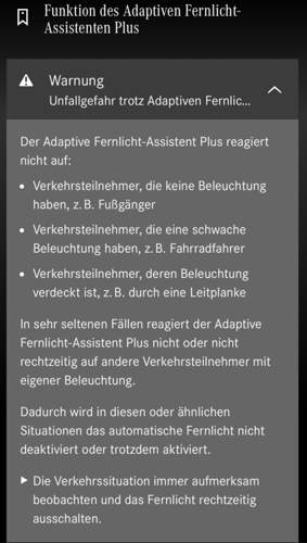

Jeder findet aber Assistenzsysteme unterschiedlich gut. Wenn ein System nur unterstützt, dabei einige Fehler macht oder nicht durchgehend funktioniert, und ich dann oft korrigieren muss, ist für mich eine Automatik nicht gut genug. Viele Fahrer wissen nicht einmal, dass Multibeam nicht auf Fußgänger oder Fahrradfahrer reagiert.

Es ist deine Aufgabe zu prüfen, ob du andere Autofahrer blendest. Wie im Handbuch klar zu entnehmen ist, arbeitet Multibeam nicht immer einwandfrei. Deswegen musst du bei Bedarf eingreifen, wenn es zu Problemen mit der Automatik kommt.

Das stimmt so leider nicht. Wenn die LKW-Scheinwerfer von der Leitplanke verdeckt werden, wird auch das Fernlicht verdeckt. Die Automatik wird nicht reagieren.

Zu MULTIBEAM LED habe ich mal die Onlinehandbücher bemüht.
Da gibt es Hinweise zu:
  • Aktives Kurvenlicht mehr
  • Abbiegelicht mehr
  • Autobahnlicht mehr
  • Citylicht mehr
  • Offroadlicht mehr
Systemgrenzen
Das System ist nur bei Dunkelheit aktiv. 😉
Zu Autobahnlicht steht u.a.:
In folgenden Fällen ist die Funktion nicht aktiv: Bei Geschwindigkeiten unter 80 km/h
Es gibt auch ein animiertes Video. Einfach mal die Bedienungsanleitung bemühen.
