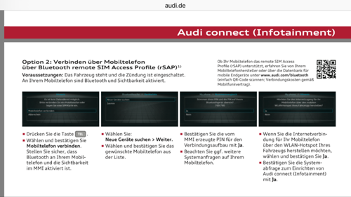

Der link die du gepostet hast, ist wahrscheinlich 9-10 jahre alt.
Hier erfährst du mehr über remote Sim Access Profil (rSAP).
https://de.m.wikipedia.org/wiki/SIM-Access-Profile
http://www.audi.de/.../kurzanleitung_a4-limousine_a4-avant.pdf
S21
Der link ist eigentlich ne Kurzanleitung für A4(2016) aber Qhat ja gleiche Technik.
Gruss
Edit:
https://de.m.wikipedia.org/.../SIM-Access-Profile?...
Liste rSAP fähig handies, vielleicht hilft das jemand.
9-10 Jahre alt? Da kann man den aktuellen Q7 aber auswählen. Ich will mich nicht streiten, aber ich bin mir nur ziemlich sicher dass die Email Funktion nicht viel mit rSAP zu tun hat, wie in der Preisliste vom Q7 (und A4) beschrieben benötigt man eben MAP, nicht rSAP.
Ok sorry, mein fehler, unter "Audi Bluetooth Telefon" stand irgendwas über Q7 A4 ab sep. 2007. das hat mich geirrt.
Aber rSAP braucht man trotzdem um Email/sms Funktion nutzen zu können.
Gruss
