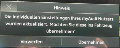

wie kann ich verhindern, dass folgende Meldung im MMI nicht mehr errscheint?
____________________________________________________________________________
Die individuellen Einstellungen Ihres my Audi Nutzers wurden aktualisiert. Möchten Sie diese ins Fahrzeug übernehmen?
Verwerfen | Übernehmen
Wenn ich Übernehme, sind meine Einstellungen im Fahrzeug nicht mehr die von mir zuvor eingestellten.
Meldung kommt dann dennoch immer nach einem Neustart wieder.
Wenn ich auf Verwerfen gehe, kommt die Meldung auch nach jedem Neustart. Dann ändern sich zumindest die Einstellungen nicht. Leider finde ich auch unter meinem myAudi Account nicht, was ich abschalten könnte.

Ich fahre seit Juli 2021 einen A6 TFSIe 55. Nachdem mir das MMI die Frage anfangs nur ab und an gestellt hat, bekomme ich diese mittlerweile vor jedem Fahrtantritt angezeigt. Das nervt hart und ich möchte das auch wegbekommen. Es ist fast so, als ob das MMI einen Hintergrundnutzer hat und mit dem Hauptnutzer durcheinanderkommt, welchen er zu laden hat. Softwareseitig macht der Wagen leider keinen prickelnden Eindruck. Eher überfordert durch Technik :-(

Ich hatte das zu Beginn mit meinem auch. Dann bin gefühlt endlos mit dem Support verbunden gewesen. Beim 2. Mal hatte ich jemanden, der Ahnung hatte. Wir haben im Prinzip das System neu aufgesetzt. Hat aber auch ca. 1h am Telefon und zusätzlich 1h ohne Support gedauert, bis alles wieder drin war. Seitdem läuft es wirklich zuverlässig. Hat aber schon einen faden Beigeschmack hinterlassen. Wenn das öfter vorkommen würde, wäre Audi für mich erstmal tabu.
@halblinks schrieb am 2. Oktober 2021 um 13:06:07 Uhr:
Was wurde denn gemacht? Kannst du das grob zusammenfassen?
Puh, das ist ca. 5 Monate her. Alle Nutzer gelöscht, dann so eine Art Werksreset und dann alles neu eingerichtet.

Ich habe das Problem mit meinem Audi A3 schon seit über einem Jahr. Ständig diese Meldung. Egal was ausgewählt wird, beim nächsten Fahrtantritt kommt sie wieder. Manchmal werden Radio- oder Telefonfavoriten gelöscht und die Interior-Beleuchtung zurückgesetzt. Inzwischen pflege ich die ganzen Sachen nicht mehr ein, weil sie demnächst bestimmt eh wieder verschwinden würden.
Schon OFT (bestimmt 5, 6 mal) mit der Hotline telefoniert deswegen. Ergebnis ist ja bekannt. Auch nach mehrmaligen Resets und Neuanmeldungen erscheint die Meldung. Im myAudi wird zudem angezeigt, das Fahrzeug sei nicht richtig verbunden, obwohl ich alle Fahrzeugdaten abrufen kann. Support überfordert.
Ich fahre zwar einen A4, Modelljahr 2022, hatte aber genau dasselbe Problem!
Eine Mail an digitalsupport@audi.de und in Kopie an mein Autohaus, bewirkte nach ca. 2 Std. eine Rückmeldung
vom Autohaus. Auch der Support hat schon dreimal angerufen, konnte aber nicht dran gehen.
Die kannten das Problem und empfahlen folgendes:
1.) In der MyAudi App oder auf der My Audi Seite, das Fahrzeug zu löschen
2.) Im Fahrzeug den Hauptbenutzer zu entfernen
Beides habe ich getan und dann Schritt für Schritt wieder neu eingerichtet.
Erst das Fahrzeug in MyAudi hinzugefügt und dann im Fahrzeug mit dem MyAudi-Benutzer neu verbunden.
Natürlich war dann auch das gebuchte Datenpaket "verschwunden"!
Musste mich auf https://audi.cubictelecom.com/ "neu registrieren".
Wobei noch alle Daten vh. waren und ich nur auf einen Button klicken musste.
Auch Alexa oder Amazon Music musste neu verbunden werden, ebenso die zwei
Handys.
Im Moment funktioniert noch alles! Bin gespannt wie lange.
