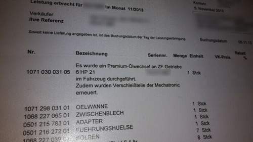

Kleines Update ...habe gerade mal meine Rechnung vom Getriebeölwechsel von Nov. 2013 rausgekramt und da steht widerrum 6HP21 drauf 😉
Aber trotz allem: Eine Leistungssteigerung / Chiptuning welches das Drehmoment auf "nur" 450 Nm erhöht habe ich noch nicht gefunden. I. d. R. sind's immer mindestens knappe 500
Bild #208330566
"1.
6HP19TÜ (Bezeichnung bei BMW) = 6HP21 (Bezeichnung bei ZF)
6HP19 (BMW) = 6HP19 (ZF)
6HP26TÜ (Bezeichnung bei BMW) = 6HP28 (Bezeichnung bei ZF)
6HP26 (BMW) = 6HP26 (ZF)
6HP32 (BMW) = 6HP32 (ZF)
2. 6HP21 und 6HP28 sind die Weiterentwicklung von 6HP19 und 6HP26 mit deutlich kürzeren Reaktions- und Schaltzeiten ("Schnellschalt-Automatik"😉. Weiterhin konnte der Kraftstoffverbrauch -hauptsächlich durch den Einsatz neuer Drehmomentwandler- nochmals gesenkt werden.
3. Bis auf den 7er sind mittlerweile alle Modellreihen fast vollständig auf die weiterentwickelten Getriebe umgestellt.
4. Alle 4-Zylinder Diesel (egal in welchem BMW) und der 325d/525d haben ein 6HP21, die restlichen 6-Zylinder-Diesel haben das grössere 6HP28, der 8-Zylinder-Diesel im 7er und der RollsRoyce haben ein 6HP32 (hier gibt es keine weiterentwickelte Variante, wozu auch, wer will im Rolli schon schnell schalten ?)
5. Alle Benziner mit 4 und 6 Zylindern haben das kleine Getriebe 6HP21 (bzw. 6HP19, falls noch nicht umgestellt)
6. Der 8-Zylinder-Benziner im X5 und im 5er haben 6HP28, im 7er 6HP26, der 12-Zylinder hat ebenfalls 6HP26
7. Die ZF 6-Gang-Automaten in der nicht weiterentwickelten Version gibt's auch bei Jaguar, LandRover, Maserati, AstonMartin, Ford, Audi Q7 und Audi sonstige Modelle (hier jedoch mit VA-Antrieb bzw. Allrad integriert)
8. Es soll noch Anwendungen mit GM-Automat-Getriebe geben, weiss aber nicht welche."
"6HP19: 400 Nm
6HP21: 450 Nm
6HP26: 600 Nm
6HP28: 650 Nm
6HP32: 750 Nm"
