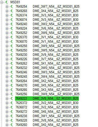

bin grade echt am verzweifeln und brauche dringend eure Hilfe. Hoffe das ihr mir aus der Misere helfen könnt. Folgendes Problem: Habe mir vor 8 Monaten einen E60 mit N53 Motor gekauft. Nun hatte ich die letzten Monate ziemlich heftige Probleme und wollte der Sache auf den Grund gehen. Habe die ZB-NR.7649222 mit Inpa ausgelesen und einen Vergleich mit der kmm_SG.txt in den SP-Daten gemacht. Zu meinem erschrecken musste ich feststellen, dass dies die zugehörige ZB-Nr. eines N54b25 ist, und der Vorbesitzer oder wer auch immer die falsche ZB-Nr. geflasht hat. Nun meine Frage. Wie kann ich jetzt die korrekte ZB-Nr. herausfinden bzw. kennt einer von euch die ZB-Nr. die ich nun flashen muss, um wieder den aktuellen Datenstand des N53b25 zurückzubekommen? Die einzigsten Eckdaten die ich euch geben kann sind folgende: Originalteilenummer des Steuergeräts nach Fahrgestellnummer:12147616431, Motor N53b25 523i, Bj. 04/09.

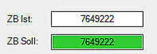

So habe jetzt einen anderen Weg gefunden um die aktuelle ZB zum flashen rauszufinden. Dass ganze ohne Ista oder Progman. So geht man vor. BMW Coding Tool 2.50 herunterladen. Aktuelle SP-Daten V67 herunterladen. SP-Daten mit Winrar entpacken, danach ins BMW Coding Tool wechseln und SP-Daten fürs Fahrzeug auswählen. In meinem Fall E60. Danach mit Inpa die aktuelle ZB raussuchen, und dann im BMW Coding Tool Check ECU Update auswählen. Letzte ZB des Steuergeräts eintragen und dann auf Check drücken. Nun sucht das Coding Tool die aktuelle ZB selbstständig und prüft, ob es einen neueren Programmstand gibt.

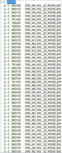

Ich habe ebenfalls eine Frage zu einen E60 N53 523i. Typ NU31.
Ista zeigt mir kein verfügbares Update für die DME an.
Winkfp dagegen möchte updaten von 7611464 auf 7612642.
In der KMM_SG finde ich die Nummer.
Wem kann ich jetzt vertrauen?
Ich frage mich ausserdem, warum hier in Thread wieder andere Nummern stehen.
Gibt es tatsächlich ein Update?.
@alias100 schrieb am 12. Juni 2020 um 16:10:58 Uhr:
Es gibt kein Update für dieses Motorsteuergerät.
Winkfp ist manchmal fehlerhaft was ZB Update angeht.
