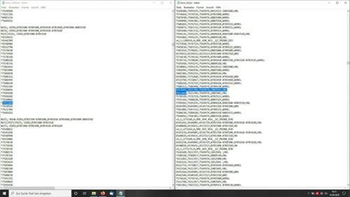

bin grade echt am verzweifeln und brauche dringend eure Hilfe. Hoffe das ihr mir aus der Misere helfen könnt. Folgendes Problem: Habe mir vor 8 Monaten einen E60 mit N53 Motor gekauft. Nun hatte ich die letzten Monate ziemlich heftige Probleme und wollte der Sache auf den Grund gehen. Habe die ZB-NR.7649222 mit Inpa ausgelesen und einen Vergleich mit der kmm_SG.txt in den SP-Daten gemacht. Zu meinem erschrecken musste ich feststellen, dass dies die zugehörige ZB-Nr. eines N54b25 ist, und der Vorbesitzer oder wer auch immer die falsche ZB-Nr. geflasht hat. Nun meine Frage. Wie kann ich jetzt die korrekte ZB-Nr. herausfinden bzw. kennt einer von euch die ZB-Nr. die ich nun flashen muss, um wieder den aktuellen Datenstand des N53b25 zurückzubekommen? Die einzigsten Eckdaten die ich euch geben kann sind folgende: Originalteilenummer des Steuergeräts nach Fahrgestellnummer:12147616431, Motor N53b25 523i, Bj. 04/09.

So, ich verstehe nicht, wozu diese Listen da gut sein sollen. In beiden scheint eine höhere Version zu stehen. Bei meinem ND71 hat es auch gepasst.
Unbenannt
@alias100 schrieb am 14. Juni 2020 um 16:21:53 Uhr:
Also war ein fehler von meinem Programm. Hab es mir nochmal angeschaut.
IST 7611464
SOLL 7612642
Dann gibt es tatsächlich ein Update!? Gut dann habe ich was zu tun.
Seltsam, dass ista es nicht angezeigt hat.
Herzlichen Dank für die Hilfe.
Update wurde vor einiger Zeit erfolgreich vollzogen.
