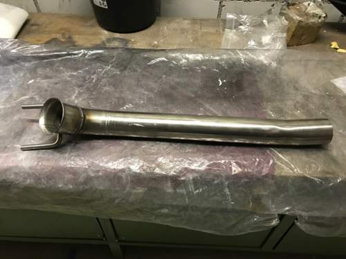

Hey ich wollte mal eure Meinung oder Erfahrungen zum Thema Ersatzrohr wissen. Bin am überlegen weil ich ihn noch lauter haben will. und ja ich weiß das es nicht erlaubt ist ;-)
Gruß an alle
Ich baue am Samstag den MSD aus und das durchgängige Rohr vom A250 Sport mal rein. Ergebnisse gebe ich bekannt.

Hey, mein MSD wurde heute geliefert. Nach näherem betrachten könnte das wirklich passen. Nun brauch ich nur die dir Schellen/reduzier Stück. Was brauch ich den bei einem A180 also würde eine Reduzierung von 60mm auf 55mm reichen und eine 55 Schelle, da ich das Reduzierstück gerne anschweißen würde. (Machen lasse :P) ?
Jep 60mm auf 55mm benötigst du, mach es lieber mit schellen fest, dann hast du beim späteren Rückbau z.B. bei verkauf usw. weniger arbeit
Kleine Info zum jetzigen Stand nach ca. 500 KM mit MSD Ersatzrohr des Sport Models. Es brummelt von außen/innen nun sehr schön. Ab und an hab ich nach langer Fahrt und dann kurzem abstellen des Fahrzeugs von ca 10-20 min. . Das typische Böllern im 1 Gang , sogar ziemlich laut. :P leider nur 1-2 mal und dann ist der Spaß auch schon vorbei. Aber dennoch bin ich voll zufrieden mit dem Umbau.

Zum Umbau: ich habe nur das Ersatzrohr vom A250 Sport gegen den MSD meines A200 getauscht. Der ESD ist unverändert geblieben. (Kommt aber noch ) 😁

Umbau klappt in ca. 1Std auf einer Hebebühne.
Als Hinweis nochmals, am originalen Rohr sind 6 Markierungen die man nicht sofort sieht, aber fühlt. Im Innenraum ist es leicht bassiger geworden, aber noch angenehm für lange Strecken. Der Turbo pfeift jetzt etwas mehr, wahrscheinlich wegen dem Staudruck der sich anders verhält.
Ich würde gerne auch das MSD Ersatzrohr des A250 Sport in mein A200 AMG Line verbauen bzw. bestellen. Habe auch schon angefragt inkl. der 2 Schellen. - 55mm & 60mm. Mein Mercedes Händler vor Ort will für die Schellen knapp 100 Euro haben. Was relativ viel ist wie ich finde. Jetzt wollte ich einfach bei Ebay so Universalschellen bestellen. Bin mir nur nicht ganz sicher welche das sein können - bin da auch nicht so Erfahren deshalb kann mir doch bestimmt jemand mal kurz helfen, oder? 🙂
PS: MSD wird nur ersetzt, ESD bleibt erstmal Serie
