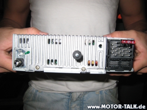

Ach ja, hier einmal ein Bild von meinem Radio hinten, kannst du da alles erkennen was ich zum Anschluss brauch oder fehlt da irgednein Eingang?

VOn der perspektive der Rechte oder der linke Wechslereingang?

ne da fehlt nix wie zu sehen da oben ist der block mit runde pins unten die 2 kleineren anschlüsse. Wenn man jetzt so auf das bild schaut ist es die linke platzt für denn kleinen stecker.
