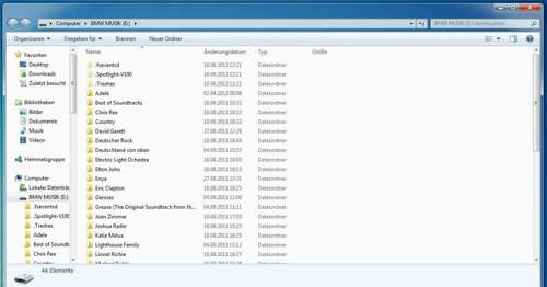

Also noch einmal von vorne
Ich habe einen USB Stick 64 Gb mit FAT 32 unter Windows ( hier Parallels 7 mit WIN 7) formatiert.
Dann habe ich Ordner erstellt hier z.B. Adele
Aus itunes habe ich die gesamten Songs von Adele per Drag & Drop in den Stick gezogen.
Habe mal ein paar Bilder rangebaumelt wie es aussieht bei mir .
Du musst drauf auchten das du wenn du das alles unter Mac OS machst und es dann imX3 nutzt s.g. Geisterdateien erscheinen von den Songs die du draufgespielt hast. Das sind Dateien die der Mac mit draufspielt aber eben das Windows System vom x3 nicht benötigt.
Deshalb mache ich die gesamte Drag & Drop Geschichte unter Parallels.
Vielleicht klappt es ja jetzt.
Stephan
Ansicht Ordner
Ordner Adele
Detail Song unter Windows
