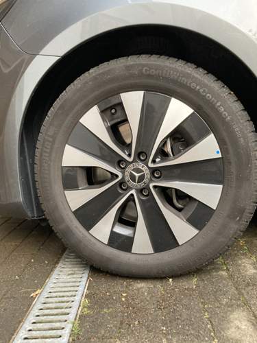

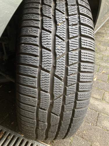

Anbei mal noch Bilder vom linken Vorderrad, die Hinterreifen sind ja weg. Für mich sehen die super aus.

Die Vorderreifen sehen doch mustergültig aus.

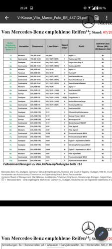

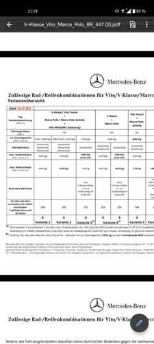

Waren die Reifen ab Werk auf diesem Fahrzeug? 101 scheint für einige MP zu wenig zu sein (siehe Bild).
Screenshot-20220815
Reifenliste
Winterreifen ab Werk als Erstausrüstung ist ja doch eher sehr selten… hast du den so bestellt.? Dann sollte es ja auf jeden Fall passen.
Der Bedienungsanleitung würde ich da absolut NICHT glauben. Im Fahrzeugschein könnte ein von-bis Wert stehen. Und im COC sollte eigentlich das reale Fahrzeuggewicht stehen.
Zum linken Vorderrad naja mustergültig würde ich nicht sagen. Ich hätte gesagt beide Außenkanten zeigen beginnende Sägezahn/Ausbrüche/Verschleiß- das würde für zu niedrigen Luftdruck sprechen wollen.

Bitte hier mal das Gewicht teilen. Ich glaube, dass die Angaben der Hersteller zu niedrig sind.
Da ich ja mit meinen großzügig kalkulierten 2800 kg auch noch 300 kg unter ZGG bin und der Reifen sogar 825 kg als 101 V kann, wäre die Herstellerabweichung dann schon > 12 % und mehr.
