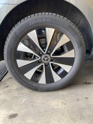

ich habe einen MP, welcher jetzt gerade ein Jahr alt wurde, Kilometerstand ist 13.000 km.
Nun hatte ich auf der Hinterachse innerhalb von 500 km mit den oben genannten Reifen erst links und dann rechts einen Platzer. Fahrzeugbeladung war normal, drei Personen + Sommergepäck für 14 Tage + drei Fahrräder. Gefahren bin ich maximal 120.
Hat jemand ähnliche Erfahrungen gemacht?

Ist denn ersichtlich an welcher Stelle die Reifen geplatzt sind? Viel wahrscheinlicher als ein platzen aufgrund Temperatur erscheint doch eine mechanische Beschädigung (spitzer Schotter und aufgrunddessen aufgerissene profilstücke, oder bordsteinkanten, usw) das Thema Temperatur würde ich erst wieder aufgreifen, nachdem solche offensichtlichere Gründe für ein platzen ausgeschlossen werden können.

Auf der Lauffläche sind die i.O., die Beschädigung und der Platzer ist jeweils an der Innenflanke. Dieses stützt die These vom Walken.
Aber nochmals, ab welcher Außentemperatur werden Winterreifen bei Belastung deutlich unter der Freigabe gefährlich? 30 Grad sind es nun nicht, ggf. 25 Grad.
Und wenn man bis an die zulässigen Belastungsgrenzen herangeht, dann sind es nur 20 oder gar 15 Grad? Dann hätten hier ja fast alle ein Thema. Alternativ hat Conti ein Qualitätsproblem, was die 7 sorglosen Jahre davor erklärt.

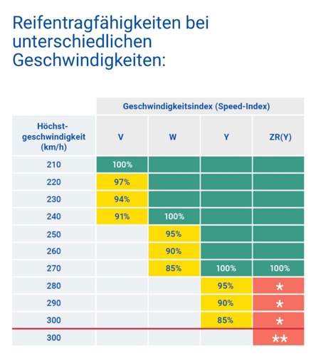

Ich glaube allerdings auch das Du mit deinen wahrscheinlich vermuteten 2800 Kg sehr weit daneben liegen wirst ! Mich würde mal interessieren was die Waage wirklich sagt ?!?
Weiterhin hat ein „V“ Reifen seine volle Tragfähigkeit nur bis max. 210 Km/h .
Da wird sich sicherlich das eine zu dem anderen aufaddiert haben denke ich .

Ich glaube allerdings auch das Du mit deinen wahrscheinlich vermuteten 2800 Kg sehr weit daneben liegen wirst ! Mich würde mal interessieren was die Waage wirklich sagt ?!?Weiterhin hat ein „V“ Reifen seine volle Tragfähigkeit nur bis max. 210 Km/h .
Deine Tabelle passt nicht ganz, sieht aber nach einer linearen Funktion aus, 10 km/h machen 3% aus. Da ich nur maximal 120 km/h gefahren bin, dürfte ich nach deiner Tabelle die Tragfähigkeit um 27% überschreiten und aus den 825 werden dann 1048 kg.
Die Tabelle ist für meinen Fall nicht relevant.
Nur das es nicht meine Tabelle ist sonder die vom Reifenhersteller Good Year .
Aber kein Problem , dich trifft keine Schuld an dem Reifenplatzer . ……
