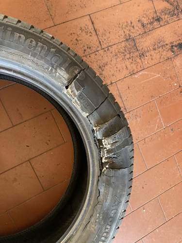

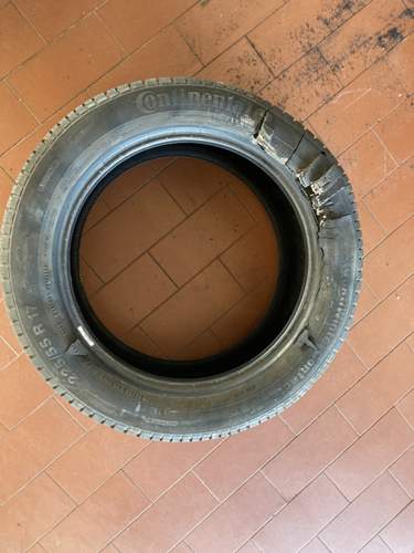

Hier nochmals zwei Bilder vom Platzer, den neuen Reifen habe ich heute abgeholt.

Wie lange haben die sich nach dem Druckverlust noch gedreht? Ein platter Reifen zerlegt sich nach 10 km komplett von selbst.
@MB213AMG schrieb am 16. August 2022 um 12:23:46 Uhr:

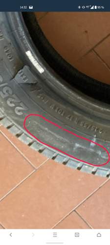

Dieser Reifen ist ohne Vorwarnung geplatzt, die Luft war in Millisekunden raus. Ich bin sofort mit dem Fahrzeug an den Randstreifen.
Ein Druckverlust wurde durch das RDKS nicht angezeigt.
Krass, so kann es eigentlich keine Karkasse zerreißen.
Mal ein etwas anderer Gedanke zum Thema. Stand das Fzg vor besagtem Zeitraum mal etwas abschüssig bzw unbewachter als im sonstigen Alltag? Bei "2 auf einen Streich" dämmern bei mir längst verdrängte Erfahrungen.

An einer Stelle ist das richtig Pocking. Wie wenn Du in eine Flüssi6 gestanden hättest, oder jemand mit einer Flamme den Reifen bearbeitet hätte. Die ganze Struktur hat sich ausgelöst.... Wahnsinn!!! Sogar 180 Grad daneben nochmal so eine Stelle!
was ist denn das auf der Innenseite (Bild)? Bist Du da man Randstein entlang? Waschanlage innen an den Reifen?
