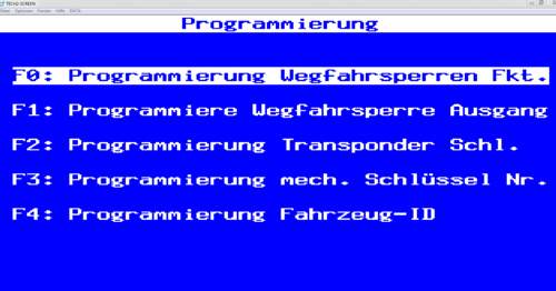

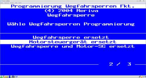

1-programmierung-wegfahrsperren-fkt

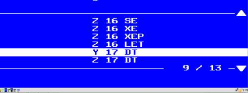

2-motorauswahl
3-msg-ersetzt

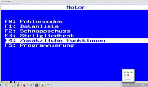

Also ich gehe rein in "Motor", dann "zusaetzliche funktionen (bild1)
Unter "zusaetzliche Funktionen" gibts " Anzeige Wegfahrsperrenstatus" und "Lesen identifikation Steuergeraet" (bild2)

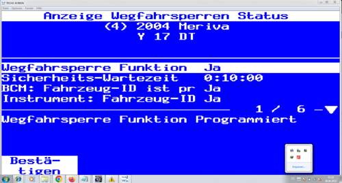

Wie gewuenscht der Wegfahrsperrenstatus (bild 3 und 4)
Der uebrige Menuepunkt unter "Motor", Identifikation Steuergeraet (bild5)
Unter "Motor-Programmierung" gibts nur "Variantenkonfiguration" und "CAN Konfiguration"
Damit ist unter "Motor" Ende. Unter "Karosserie" koennte ich das MSG resetten, hier wird MEIN Code akzeptiert, reset schlaegt aber fehl. (wenn gewuenscht, mache ich auch HIER wieder screenshots, diese aber in einem eigenen Post, damit nicht zu unuebersichtlich wird.

Sicherheitswartezeit 10 minuten, da wurde Falsche Code eingegeben. 1 oder 2 mal. Die Sicherheitswartezeit muss ablaufen bevor eine programmierung vorgenommen werden kann.
Ja, ich hatte letzte wiche urspruenglich "MSG zuruecksetzen" gesagt und dachte ich brauche dafuer den Code des Verkaeufers den er mir geschickt hat, dieser wurde aber nicht angenommen und ein fehlercode gesetzt.
Daher habe ich im anschluess dem Fehlercode geloescht und MEINEN Code versucht (der dann angenommen wurde, aber der reset war nicht erfolgreich. (kann gut sein, dasss das wegen der noch nicht abgelaufenen sicherheitszeit war, dann lass ich das ding mal 10 mins mit "zuendung an" stehen, haengt eh am ladegeraet.

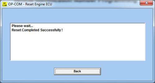

Jetzt haben wir herausgestellt, dass Tech2 fremdes Motor-Steuergerät nicht entheiraten/reseten kann.
Nur das eigene Steuergerät mit original Code.
...das wusste ich vorher nicht, weil ich das immer mit OP-COM gemacht habe, und mit OP-COM kann man jedes codiertes Steuergerät mit dem passenden Code (aus Spendefahrzeug) reseten. Ob das Motor-Steuergerät, BCM, CIM, Fahrertür-Steuergerät oder auch Tacho ist. Macht er einfach, Reset und neue anlernen.

Hallo Vitali,
Ich habe mich jetzt nochmal dran gemacht und kanns selbst kaum glauben...das MSG wurde erfolgreich resettet! :-)
Sobald du zeit hast, kann es gottseidank weitergehen, melde dich einfach wenns passt.

Wenn der Tech2 Wegfahrsperrenstatus so aussieht wie in meinem darueberliegenden beitrag
(wegfahrsperren funktion nein) dann ists resettet, ansonsten nicht, wichtig ist auch, dass keine Sicherheitswartezeit gesetzt ist (inaktiv).
