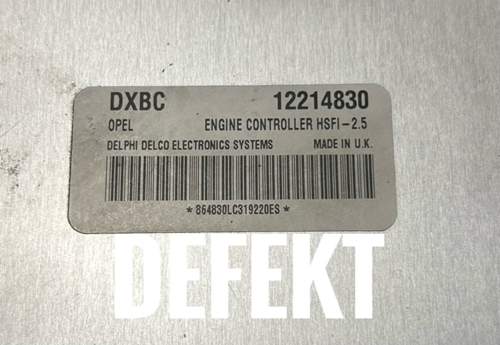

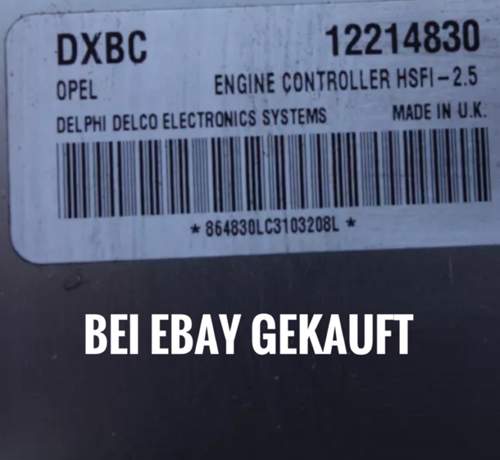

@NRWMerivaA
Könntest Du hier bitte mal die Typenschilder der Dir vorliegenden MSG anhängen.
Auf den MSG sollte ein Buchstabe und zwei Zahlenblöcke stehen.
Zum Beispiel „B 06 001“
D.U.
Moin natürlich
Ist der Security Code vom neuen Steuergerät und von deinem Meriva bekannt?
Ja liegen beide vor
Dann sollte es problemlos klappen.
Super danke schön
