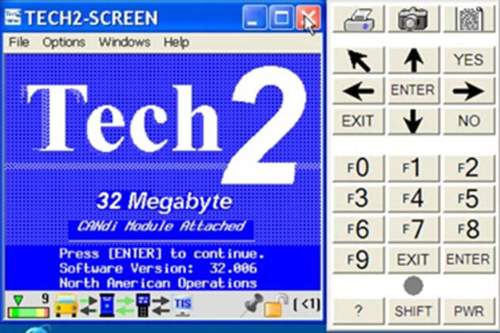

Habe gerade dieses gefunden, das probier ich mal aus, ich hoffe, es fkt :-)
You leave Tech2Win open then launch Security Access from GlobalTIS and perform download for Tech2, it will then grant additional security licence for the required programming.
Tech2Win muss an sein, so wie auf dem bild und dann den Security Access im GT ausführen. Es wird dan virtuell TECH2 erkannt und Programmierfreigabe (mkt Lizenz) auf den Tech2Win übertragen.
Wenn man aufgefordert wird, dann soll es noch mal durchgeführt werden. Da die Freigabe in der regel für eine programmierung gültig ist. Lizenz wird dann für 30 Tage erteilt.
GT
T2W

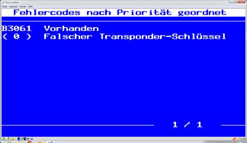

So, wieder retour, ich muss mich korrigieren: der Fehler im MSG lautet "B3061 falscher Transponder Schluessel" (siehe Bild1),
Ich muss mich mit der formatierung hier beschaeftigen, ist recht bloed zu beschreiben :-(

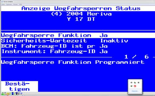

Wegfahrsperrenstatus siehe bild2
Wenn ich "Wegfahrsperre funktion programmieren" waehle, kann ich motor, etc auswaehlen, danach "Motorsteuergeraet ersetzt" oder "Motorsteuergerät und Wegfahrsperre ersetzt", ich habe ersteres ausgewaehlt, danach meint das ding es waere schon programmiert.
Restliche Optionen in diesem Menue siehe Bild3
Unter "zusaetzliche funktionen" waeren noch funktionen lt. Bild 4 verfuegbar.
Meine ueberlegungen:
Der Fehlercode kommt ja - wenn ich es richtig verstanden habe - aus dem BCM, richtig ? somit waere dann der naechste logische Schritt, das BCM zu resetten, wie der naechste Punkt im TIS erwaehnt ? Oder liege ich da falsch ?
DANKE und lg
Andreas
B3061 nach MSG Tausch
WFS Status
Programmierung WFS
Transponder löschen und neu anlernen
also "Programmierung Transponder Schluessel" vom Menue in Bild 3 ? muss ich beim anlernen irgendwas beachten bzw. sollte ich mir vorab irgendwas notieren wie z.b. "mechanische schluessel nummer" oder sowas ?
