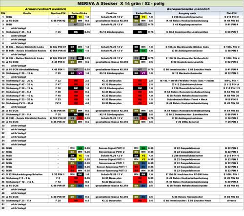

Hallo, gibts eine Möglichkeit herauszukriegen, an welchen Pin des Motorsteuergerätes die Kabel des Gaspedalsensor ankommen ?

Ja die gibt es, nennt sich Stromlaufplan.
Der muss natürlich zu deinem Motor passen, da gibt's ja mehrere....
Welcher Motor ?
Welches Baujahr ?
Die Leitungen ( 6 Kabel ) laufen vom Gaspedalsensor über den X 14 im Fahrerfußraum A-Saeule zum MSG im Motorraum.
PIN 36 bis PIN 42 außer PIN 38
Von dort zum MSG-Stecker X 55.
Das ist der Stecker mit weniger Kabeln als der andere MSG-Stecker X 56.

Stecker X 14
Pinnummerierung X 14

Hallo Opel Meriva Z16 SE Baujahr 2003
ich habe aus den Schalt plan die Bezeichnungen 1401 bis 1406 herausgelesen. Aber das sind nicht die Pinnummern des MSG
Ganz falsche Baustelle !!!
Das ist 4-stellige Bezeichnung der Stromlaufplan-Hausnummer.,wenn das Bauteil nicht im Plan eingezeichnet ist.
Da musste zurückblattern vom MSG-Schaltplan Seite 15 zur Seite 14.
Da ist der Gaspedalsensor abgebildet.
Der ist für jeden Motor gleich,deswegen wird der nicht im MSG-Schaltplan eingezeichnet.
Die PINs vom Gaspedalsensor sind am Stecker X 55 auf PIN
- 20
- 33
- 35
- 36
- 37
- 50
Steht alles in meiner Tabelle.

Hallo, so langsam steige ich dahinter. Ich habe auf dem Gaspedalsensor Unterspannung und versuche alle Kabel-Stecker Verluste auszuschliessen bevor ich das Msg in Reparatur gebe.

ich habe mit Obd 2 Scanner Fehlermeldung" Accelerator Sensor 2 Voltage low" mit live Data habe ich an dem Sensor eine Spannung von 0,75 Volt. Die bricht manchmal ab. ( Temperaturabhängig ?) und generiert dann diesen Fehler. Wahrscheinlich muss das MSG in den Service. ich möchte mal den Pin ausmessen der die Versorgungsspannung für den Pedalsensor bereitstellt.
