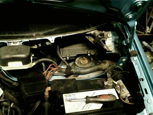

Hallo, wir haben ein Problem mit unserem Opel Meriva A Baujahr 2004 Z16XE und zwar springt er nicht mehr an, es gab wohl einen Kurzschluss in der Nähe des motorsteuergeräts, der Anlasser dreht aber der Motor springt nicht mehr an, er zeigt uns unter anderem P0230 und P1230 als Fehlercode an. Wenn wir die Benzinpumpe überbrücken springt er an, nimmt aber kein Gas an, der Kühler geht nicht und die Klima zb auch nicht, es kommt dort kein Strom an. Wir hatten es bereits zur Reparatur abgegeben, dort hat man unser Geld genommen und behauptet das es repariert wurde, dennoch sind die Fehler nach wie vor da und das Auto läuft nicht. Wir denken nach wie vor das es am Steuergerät liegt, wissen es aber natürlich nicht. Kann man einfach Ein gebrauchtes Steuergerat, leselupe und neue Schlüssel kaufen, es einbauen und los fahren oder muss das "neue gebraucht erworbene" vorher zurück gesetzt werden oder so?
Ich bin für jede Hilfe dankbar denn wir wissen langsam nicht mehr weiter

Meines Wissens muss das Motorsteuergerät mit dem Auto "verheiratet" werden.
Siggi weiß bestimmt mehr.
@wahrschauer schrieb am 15. Dezember 2021 um 22:01:26 Uhr:
Nö 😎
Bei einem Kurzschluß "in der Nähe vom MSG" da kann einiges hin sein.
Das alles ist hier in die Glaskugel schauen.
Nehme mal an, dass das Fehlerauslesen mit einem Gerät aus dem Internet erfolgt ist.
Fahre in eine Werkstatt/freie Werkstatt die haben ein profesionelles Diagnosegerät und dort wird mit Sicherheit mehr angezeigt als die beiden obigen Fehler.

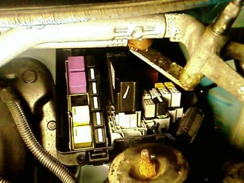

Dann noch F26, F27, F33 bei diesen Sicherungen muss bei Zündspannung Strom ankommen sonst das K50 kontrollieren
Also gehst du nicht davon aus das es unbedingt das Motorsteuergerät sein muss? Ich werde berichten, vielen lieben dank schonmal
@W.Heitmann schrieb am 16. Dezember 2021 um 12:14:13 Uhr:
Guck mal die Sicherungen F7, F9, F10, F11, und wenn er hat Diebstahlwarnanlage F13
Warum soll er 10 Blinker und 11 Infotainment prüfen? Wenn er die Kraftstoffpumpe überbrückt läuft er doch!
@W.Heitmann schrieb am 16. Dezember 2021 um 12:23:41 Uhr:
K50?
