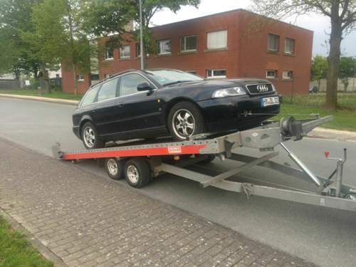

Wie bereits im anderen Thema "Dieselgeräusch im A4 2,6 V6 Benziner"angekündigt, dokumentiere ich hier den Ausbau eines defekten 2,6-Ltr-V6-Motors, Motorcode "ABC" und Einbau eines Austauschmotors gleicher Art in einen A4 Avant von 1997.
Gestern war Start. Schläuche und Leitungen sind weitgehend gelöst, Antriebswellen abgeschraubt. Weitere Bilder folgen heute Abend...Mal sehn', wie weit wir kommen...

Themenstarteram 8. Mai 2019 um 11:52
Dank' Euch Allseits...Er is' an an der Werkstatt gelandet und Meister Josef is' instruiert. Jetzt heißt's abwarten...

Themenstarteram 15. Mai 2019 um 6:44
Kann ich mir kaum vorstellen, denn den Zahnriemen hab' ich ganz exakt mit dem Nockenwellen-Spezialwerkzeug zur Arretierung und dem Arretierdorn der Kurbelwelle eingestellt. Auch beim mehrfachen Durchdrehen kam alles exakt auf die Markierungen zurück. Das müsste schon eine wirklich grobe Verstellung sein und die hätt' ich doch erkannt. Das war aber nicht...
Ich habe hier gelesen da schon zwei Zähne genug sind um einen Motorlauf zu verhindern...
Edwin
Der Wagen hat keinen Zündfunken. Das hat nichts mit den Steuerzeiten zu tun.
Wenn ich hier die Beträge lese von @GTI205, hatte sein Auto mit gleichem Motor genau das selbe Problem und die Lösung war in diesem Fall der Zahnriemen Position.
