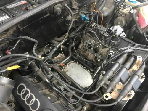

Wie bereits im anderen Thema "Dieselgeräusch im A4 2,6 V6 Benziner"angekündigt, dokumentiere ich hier den Ausbau eines defekten 2,6-Ltr-V6-Motors, Motorcode "ABC" und Einbau eines Austauschmotors gleicher Art in einen A4 Avant von 1997.
Gestern war Start. Schläuche und Leitungen sind weitgehend gelöst, Antriebswellen abgeschraubt. Weitere Bilder folgen heute Abend...Mal sehn', wie weit wir kommen...

Im Bild der Motor, mit dem ab morgen der nächste Versuch gestartet wird. Hab' mir den Rest der Woche sicherheitshalber Urlaub genommen...Ich mache weiter...

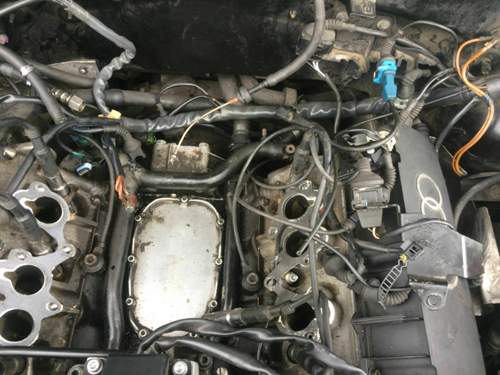

So, nach langem Suchen und Durchmessen glauben wir jetzt den Fehler gefunden zu haben: Offenbar sitzt der Motordrehzahlgeber (G28, der am Schwungrad) nicht mit richtigem Abstand zum Schwungrad. Meister Josef und sein Kompanion Robert hben die 3 Sensoren durchgemessen und alle 3 sind intakt, nur gibt der Motordrehzahlgeber kein Signal an's Steuergerät. Deshalb nehmen wir an, dass der Abstand zum Schwungrad nicht stimmt. Ne' andere Erklärung gibt es nicht. Das kann irgendwas im Millimeterbereich sein. Die Schwierigkeit ist jetzt, da im eingebauten Zustand überhaupt 'ranzukommen, um die Halteschrauben zu lösen und den in seiner Halterung sitzenden Sensor näher an das Schwungrad zu bringen. Möglicherweise muss ich das Saugrohr nochmal abbauen...
Morgen früh gibt's Krisenbesprechung in der Werkstatt.
Hier auf den Bildern nochma' der Sitz des Motordrehzahlgebers G28 am Schwungrad.

Es ging, wie zu befürchten war, nicht ohne Ausbau der Ansaugbrücke; anders kommt man an den G28 nicht 'ran.
Ich konnte das aber da mit mobilem Werkzeugsatz machen: Werkstattteam entlastet und Arbeitsstunden gespart...
