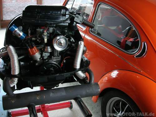

habe vor folgenden Motor zu bauen und wollte mal wissen, was Ihr darüber denkt und was er an Leistung bringen dürfte.
Rumpfmotor Typ I ähnlich Oettinger TSV 2000mit Gegengewichtskurbelwelle 2000ccm
Köpfe 044er , 40er EV 35er AV
Weber IDF 40 Doppelvergaser oder 40er Dells , Empi oder so
Engle W 110
Kipphebel 1:1,25
Auspuff Ahnendorp Streetsport
Schwungrad erleichtert
Full Flow Ölkühlung mit Serienkühler und Frontölkühlung.

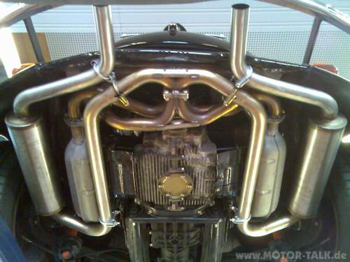

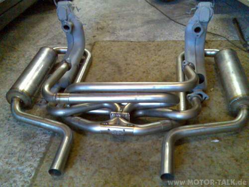

Ich denke wenn du Leistung willst auf jedenfall die von Ahnendorp oder CSP.
Welche mußt du selber entscheiden.Ich neige dazu die vom AH zu empfehlen(fahre ich),der Walter mag mehr die CSP (fährt er).
CSP ist halt der Nachbau von AH würde ich mal sagen.Tun sich nicht viel die  2 Anlagen.
Vari-Mann
Ja,
wie @Vari sagte: der PS Hunger könnte kommen😁
dann sind die zwei Fächerkrümmeranlagen besser.

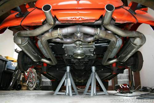

Ich habe meine Seebring auf dem originalen AD gelassen und beim 2l die CSP genommen😉
Seebring
Csp
Mit solchen Bildern kann ich auch werfen.🙂
Man sollte nur noch bei der Streetsport bedenken das die Töpfe der Edelstahlanlage einen geringeren Durchmesser haben als die der Stahlversion.Zumindest war das mal so.Stahltöpfe waren zugekauft und die aus Edelstahl wurden handgefertigt bei AH.
Bei der Edelstahtlversion kann ich sogar die Ventile einstellen ohne die Anlage abzubauen. Eng aber geht.
Vari-Mann
