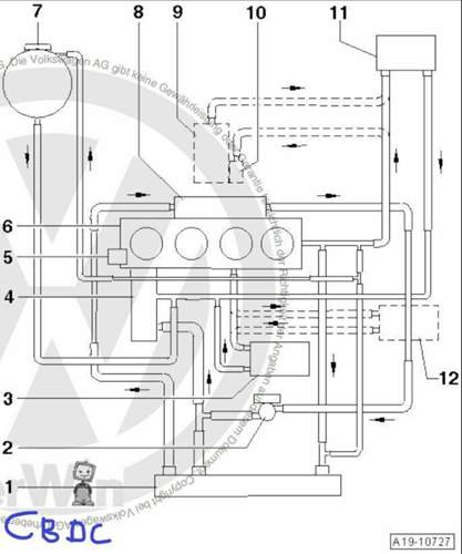

Habe dazu noch was anderes im Audi Forum ausgegraben:
Niedrige Öl- und Kühlmitteltemperatur normal? 2.0 TDI
Der CBDC hat genau die auch hier diskutierte, blödsinnige Verbindung über AGR Kühlung mit dem kleinen Kühlkreislauf.
Im Audi Thread schreibt wer am Ende das das Schlauchthermostat bei 70C öffnet...
Nun ich hab kein solches Thermostat daher drückt die Zusatzpumpe wohl die ganze Zeit.
Das ist wohl das ganze Geheimnis das hinter BlueMotion steckt 🙁
Von wegen weniger Abwärme und Energieeffizienz.
Aus meiner Sicht haben die das im CJAA dann auch gleich anders gemacht.
Ich riskiere mal 2 Bilder dazu hoch zu laden.

Auf den Zusammenhang bin ich leider auch noch nicht gekommen 🙂. Beim Suchen bin ich auf das hier gestossen:
Passat TDI running cold any ideas
Am ende kommt der Threadersteller drauf das er vor einer Fahrt nur den Deckel auf machen muss und die Temperaturen stimmen...
Cbdc
Cjaa
Hab eben eine Testfahrt gemacht und vorher den Kühldeckel abgeschraubt und wieder drauf.
nicht mehr und nicht weniger.
Ich glaub jetzt selber nicht was ich schreibe, die Temperaturen verhielten sich heute völlig normal.
Ich hab 90°C erreicht !
Das ganze habe ich auch mit VCDS geloggt.
Hab ca. 8km auf der Landstraße gebraucht bis ich die 72°C hatte, der Passat zeigt da ja schon die 90°C an.
Weiter habe ich mir eine Strecke 12 km berg auf ausgesucht.
Bei ca 90°C (VCDS) muss das Thermostat komplett geöffnet sein, die max Temperatur war 92-93°C.
Dann umgedreht und nur bergab sank die Temperatur wieder nach 12 km auf 79°C (VCDS). Weiß nicht wie weit es noch runter gegangen wäre.
Ich versteh nicht was das mit dem Deckel aus sich haben kann. Entgegen meiner Erwartungen kam es nicht einmal zu einem Druckausgleich beim öffnen des Deckels vor der Fahrt.
Entweder muss es was damit zu tun haben oder das ich die Diagnose an der Buchse dran hatte.
Werde das alles weiter beobachten und berichten.
